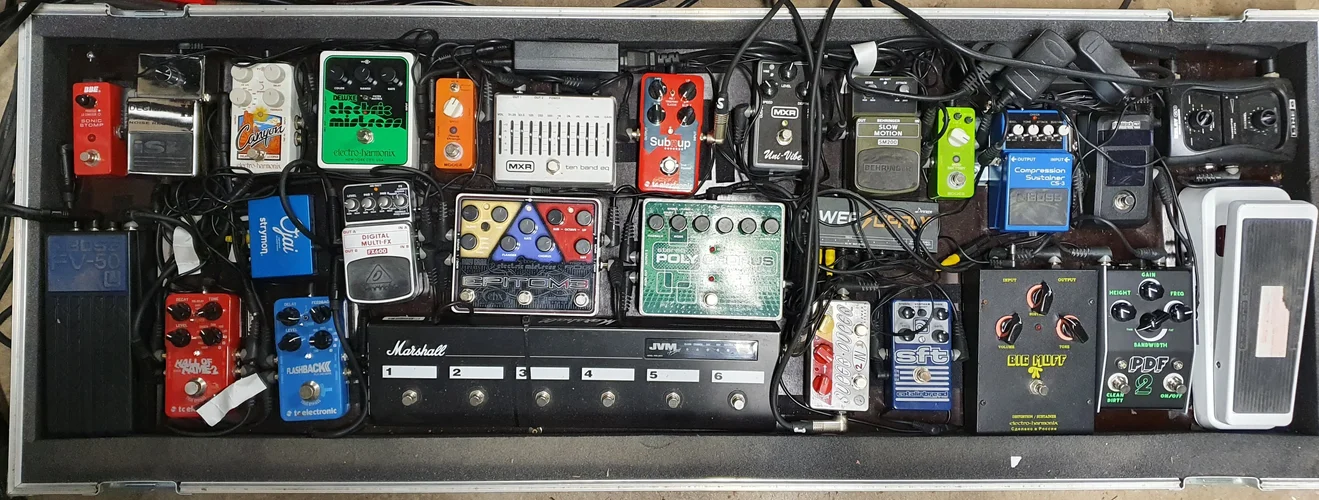

ich bin extrem wählerisch, was gitarrensound angeht.
alles was über den PC läuft hat den nachteil der latenz. selbst wenn die latenz nur 6ms ist, es irritiert beim spielen, weil saitenanschlag und ton nicht gemeinsam erscheinen.
deswegen, wenn ich gitarre spiele und aufnehme, dann immer über ein mischpult. über das mischpult kann ich hören, was der PC an musik spielt....und ich kann latenzfrei meine gitarre spielen und aufnehmen. zuhause nutze ich ein presonic USB AR12 mischpult....im proberaum ein QSC touchmix 32 kanal mixer.
um den sound gut einzufangen, habe ich mir IR cabloader gekauft....als hardwäre kästchen zwischen meinem pedalboard und dem mixer.
mein board ist stereo, deshalb zwei kästchen. üblicherweise reicht eins.
für den optimalen klang, habe ich heute meine eignen impuls responses meiner marshall 1960BV erstellt, mit einem kondensator mikro um auch das low end gut einzufangen. hier meine ergebnisse gegenüber des werkspresets:

mein studio rechner ist ein i5, mein laptop im proberaum ein i7. beide funktionieren, wenn man mit latency mon das ding mal auf vordermann gebracht hat.
an deiner stelle würde ich beim mischpult auf gute, rauscharme preamps und einen guten A/D wandler achten. das presonic ist gut, das QSC noch erheblich besser.
ich bin immer mit der hardware am experimentieren. das stone-def ist wunderbar am marshall JVM, hingegen das deiode excalibur klingt am H&K blackspirit 200 besser. so habe ich pedale im studio, und andere pedale im proberaum. immer auf der suche nach dem sound :)
Wenn man viele Pedale in Reihe schaltet geht auch einiges an Pegel verloren, vor allem wenn am Eingang nicht viel lag.
das stimmt, deshalb sollte man auf "true bypass" achten, damit der pegelverlust gering bleibt. der röhrenamp hat zum glück genügend dampf.
für mich send effekte beim einspielen sehr wichtig....weil ich mit den effekten spiele, die effekte reagieren auf mich, und ich auf die effekte.
trocken spielen und dann später effekte drauflegen....das macht mir keine spaß :sad:
