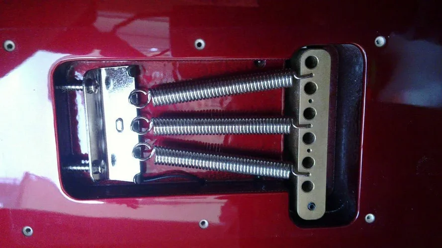

Kannste festschrauben - du musst einfach die Federn auf der Rückseite anziehen, da sollten Schrauben zum festziehen sein - natürlich machen, wenn die Saiten gelockert sind, sonst kann es schwer werden mit dem Schrauben^^

Das „Synchronized Tremolo“, die richtige Bezeichnung wäre eigentlich Vibrato, lässt sich durch spannen der Federn in der Federkammer festsetzen.

Und die Federn so ausrichten wie im Bild, falls sie gerade sind und das sind sie wahrscheinlich..

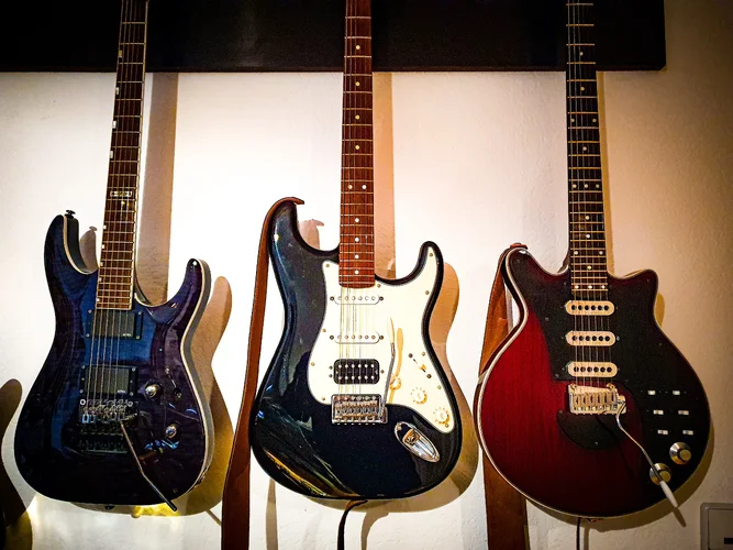

hübsche gitarre.
sogar mit tremolo. ein ähnliches (sieht gleich aus) habe ich an meiner strat auch.
gratuliere und viel spaß beim spielen!
apropo tremolo.
meine strat.....und auch meine anderen gitarren mit tremolo sind stimmstabil. erst, wenn eine saite reißt, dann ist es mit der stimmung vorbei.
meine gitarren mit tremolo:
fender strat
brian may red special
LTD 350 FR
flying V mit bigsby
