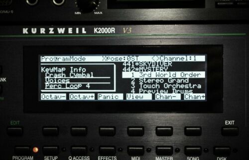

Hallo Leute, möchte mich diesem Thread nach einigen Jahren ohne neue Einträge heute mal ratsuchend anschließen. Mein K2000 fiept auch Display / Inverter - bedingtkräftig ins Geschehen und ich habe mal die bisherigen Lösungen & eigene Recherchen zur Lösung betrachtet: Ein Tausch auf ein LED Display steht also an. Bei Maritex sind die Module derzeit nicht erhältlich (https://en.maritex.com.pl/product/search_products?query=240x64&category_id=4618.html) & wenn ich dass richtig verstanden habe, müsste man dann auch die notwendigen Anpassungen via Widerstand noch beherrschen. Das hat mich technisch doch etwas verunsichert und ich bin auf eine angeblich sehr komfortable, aber auch recht teure Lösung gestoßen:
Kommt dann aus UK und kostet mit Versand 150 Euro:
Kurzweil LED display upgrade !
Plug N Play in the following instruments.
K2000.
K2000R.
K2VX.
K2000V.
K2000VPR.
White on Blue or White on Black available.
Specify which you prefer when ordering.
This display must be configured Plug N Play before it ships. A custom configuration is required to allow complete Plug N Play installation. The configuration charge is included in the listing price. A Plug N Play display simplifies the whole installation process. NO soldering is required. Its NOT necessary to swap any components on the mainboard when using this display. It simply hooks up by its attached ribbon cable. Then its ready to switch on. Nothing should be soldered or attached to this LED display. Contact me to discuss further if required.
To suit every possible studio environment, I now build and ship each display fully adjustable to control backlight brightness. This is used to set the display up perfectly for the light conditions in your studio. If you use the display in a brightly lit room, the backlight can be set slightly higher, if your studio is dark, it can be dialed in lower for a better look. Shipping the display adjustable is essential.
Once the brightness is set up, the potentiometer is tucked away inside. Its meant to be set once, then forgotten.
**If you buy a display, contact me for instructions when your ready to install**
Das ist tatsächlich reichlich viel Geld für ein bisschen K2000 Nostalgie im Setup - aber das Gerät gehört quasi zur 'Familie' und ich würde ihm gern wieder zu ungetrübtem Output verhelfen (ihn für den Umbau komplett zu zerlegen traue ich mir zu).
Kennt jemand Quellen für ähnlich vor-konfigurierte Displays bei denen man nicht sooo bluten muss?

Habe auch zwei vin denen in einer wavestation A/D und SY99, ist ganz gut. Ich habe das allerdings nicht selbst gemacht. Für erfahrene Bastler wohl easy, aber doch etwas komplizierter als nur Stecker raus / wieder rein.
