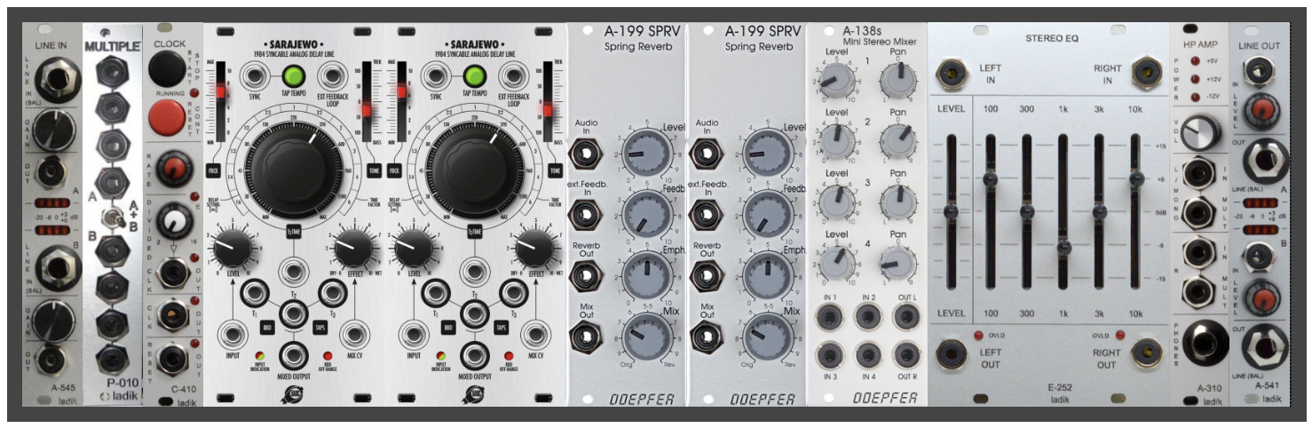

Im Eurorack-Format gibt es natürlich noch zahlreiche weitere Angebote.
Das ausgefeilteste und komplexeste dieser Module ist m. E. der XAOC Sarajewo:
Ich habe zwei davon und möchte sie nicht missen, gerade auch wegen der Synchronisations-Möglichkeiten.
Das 1:1 heute neu zu finden ist schwierig, glaube ich. Ich hatte mir auf Deine Empfehlung ja auch damals mal ein Dynacord-Gerät (idF. VRS23) zugelegt. Die klingen schon toll. Allerdings sind heute doch eine ganze Menge Dinge mit den BBDs möglich, die damals nicht gingen: längere Delay-Zeiten, Tap-Tempo, Clock-Synchronisation.
Ich denke, im Eurorack-Format kann man sich da prima Dinge zusammenbauen (für ziemlich viel Geld), die aber natürlich nie genauso klingen würden wie ein Vintage Gerät.
Mein Weg war eben, im Modularsystem die XAOC-Module zu nutzen, dazu Doepfer Spring Reverb und im Studio-Rack den sehr guten Vermona DSR-3 Stereo-Spring-Reverb. Das klingt alles allerdings nicht so wie speziell das, was Du suchst. Unter Umständen klingt es aber in anderer Weise gut. (Für meine Ohren klingt es sogar noch besser.) Daher hier mal ein Modul-Vorschlag - in der Luxus-Variante. Mit so einem System könnte man schon sehr viel machen. In- und Out-Module, Multiple sowie Headphone-Amp, Clock, Mixer und EQ braucht man natürlich nicht unbedingt - würden die Handhabung aber sehr vereinfachen - und im Falle des EQs und Mixers die Möglichkeiten auch noch einmal deutlich erweitern - weitere Ergänzungen durch Matrix-Mixer, ein zweites Stereo-Ausgangspaar sowie einen Stereo-Compressor wären denkbar:
Ich habe das Dynacord SRS 56 ja im Studio und finde die komplexe Gestaltung halt interessant. Das Boss Teil hat intern vermutlich ähnliche Optionen, die via Modes verfügbar sind. Das mit Modular zu machen ist sicherlich sehr flexibel und alles, aber nicht so meine Baustelle. Die anderen Geräte wie das Glou Glou sind vermutlich edler im Grundklang, bieten aber nicht die Komplexität, auch preislich etwas steil.
Schade.
Die anderen Geräte wie das Glou Glou sind vermutlich edler im Grundklang ...
Als eine modulare Eurorack-Lösung? Mit Sicherheit nicht. Oder als die Vintage-Geräte von Dynacord? Auch das würde ich bezweifeln.
Glou-Glou ist preislich im Verhältnis zu vintage und modular ja eher moderat. Oder habe ich Dich missverstanden?

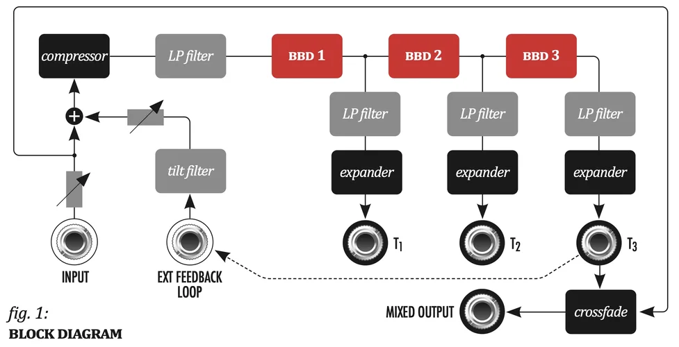

Die Qualität von BBD-basierten Effektgeräten steht und fällt mit der Qualität der Signalbehandlung vor und nach der eigentlichen Verzögerungskette. Da geht es um Kennkurven von Kompression und Expansion und Pre-Emphasis und DeEmphasis, vor und nach der jeweiligen Kompression. Das ganze dann noch typischerweise in Abhängigkeit von der Modulationssteuerspannung für den Clockgenerator der BBDs. Da kann man halt auf digitaler Ebene sehr viel machen, auch wenn die eigentliche Signalverarbeitung analog bleibt. Und genau das leisten die Vintagegeräte nur sehr bedingt, und bei der Modular-Ecke gibts die Möglichkeit nicht, da das Delaymodul selbst ja weder die vorherige Signal-Verarbeitung noch die modulierenden Steuerspannungen beeinflussen oder kontrollieren kann.
Von daher dürften solche Geräte wie die Glou Glous oder das DM-101 durchaus "edler" klingen.
Dafür kann man die Audio-Signale selbst beeinflussen von Hand und beliebig mit einem oder zwei oder vier oder x-beliebigen Eingangskanälen und mit Mono- oder Stereo-Eingangs-Signalen nach beliebiger Dichte ausgangsseitig arbeiten - dann jeweils nach Wahl auch wieder mono, stereo oder quadrophonisch. An jeglicher Stelle kann man mit EQs, Filtern oder Kompressoren eingreifen, wo die Module selbst es nicht sowieso anbieten. Die Verzögerungs-Signale lassen sich zudem beat-genau synchronisieren und ggf. per Clock herunter oder herauf teilen und ggf. sogar synchronisiert modulieren. Man kann das auch per Tap-Eingabe performen. Geht das mit der Glou-Glou-Hardware auch?
Von der resultierenden Klangqualität haben wir dabei noch nicht einmal gesprochen.
Klar theoretisch geht es. Aber die Frage ist, wer hat das KnowHow, qualitativ hochwertige Signalaufbereitung zu betreiben. Schließlich reden wir in diesem Kontext darüber, das Signal hochwertig zu verarbeiten sind. Für beliebige Verquartzung magst Du recht haben.
Schönes Beispiel ist ja das Roland Dimension D, das deswegen so gut klingt, weil der Benutzer eben keine Chance hat qualitativ schlechte Einstellungen zu machen.
Sieh Dir mal das Block-Diagramm des XAOC Sarajewo an, da steckt verdammt viel Signal-Aufbereitung drin. Es ist natürlich in erster Linie als Delay-Effekt gedacht, es ist nicht gut geeignet als Chorus:
