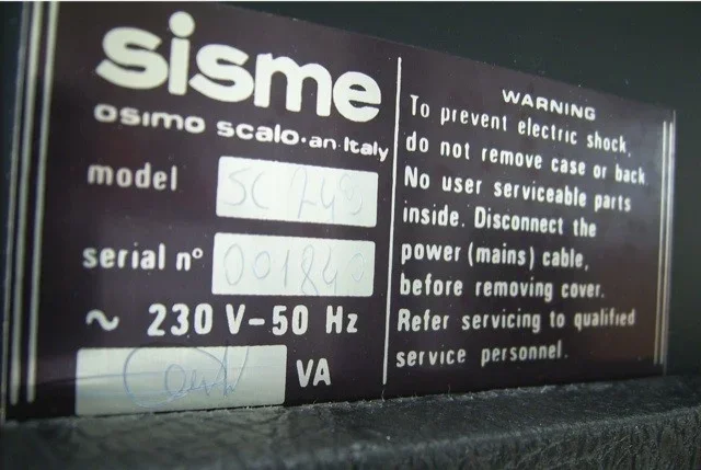

Hallo, kennt jemand diesen String-Synthesizer. Der Godwin String Concert 249 sieht ganz schön nach Crumar aus. Die gleiche Machart, Faderkappen, Beschriftungs Font. Ich wette, dass der im Innern auch große Ähnlichkeit zu einem Crumar Performer hat. Der stammt wohl auch aus diesem italienischen Ort, aus dem die ganzen Orgelbauer kommen? Kennt jemand die Geschichte?
Wie ist der Sound? Was muss man anlegen für ein gutes Model? Es gibt wohl noch ein 749, was ist der Unterschied?
Vielen Dank für jeden Hinweis!
Von einem Godwin 249 weiß ich nichts. Ich besitze ein Godwin 749 und halte das 249 für einen Lesefehler, wahrscheinlich soll es 749 heißen.
Außerdem gibt/gab es noch das Godwin String 849. Im Gegensatz zum 749 ist da noch eine Brass Section mit drin.
Hi lux, das dachte ich auch zuerst. Es gab aber eine ebay Auktion und einen Eintrag bei Matrixsynth, was darauf hindeutet, dass es den 249 doch gab. Oder ist es doch ein Lesefehler?

Re: Godwin String Concert 749
Na, jetzt glaube ich doch, dass es ein Ablesefehler war. Hier ein Foto von dem MatrixSynth Eintrag:
