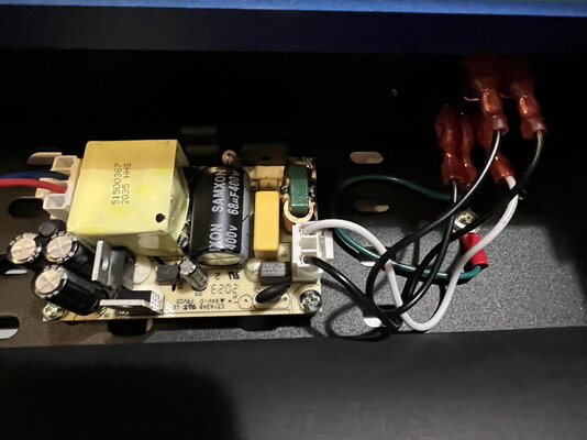

Und mit dem lösen von zwei und entfernen von zwei weiteren Schrauben öffnet man den Synth. Und da ist dann auch sogar ein Kabel, was dann das Panel vom nach hinten wegklappen sichert.
Gibts denn wenigstens ein Erdungskabel vom Netzteil zum Gehäuse oder haben die das auch wie bei Sequential über eine Schraube gelöst, (was früher oder später Probleme bereitet, wie zB bei meinem Pro2 passiert)?

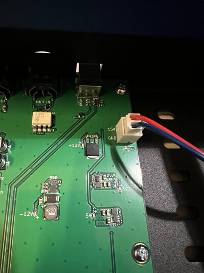

Danke, also offenbar nein, denn ich sehe nur ein Erdungskabel von der Netzbuchse zum Gehäuse. Das Netzteil selbst ist auch ein Anderes als es Sequential verwendet und hat nur 1 Spannung (möglicherweise wird die symmetrische Spannung für die OpAmps auf der Platine erzeugt). Von den Steckern her könnte es ein Meanwell sein, das läßt sich aber auf dem Bild nicht erkennen.
Das hat natürlich auch den Nachteil, daß wenn da was hakt, man an diesem SMD Kram rumlöten muß anstatt einfach das Netzteil zu tauschen. Aber irgendwas ist ja immer :)
Aber sehr gut, daß die Spannungen auf der Platine draufstehen, das erleichtert die Fehlersuche.
