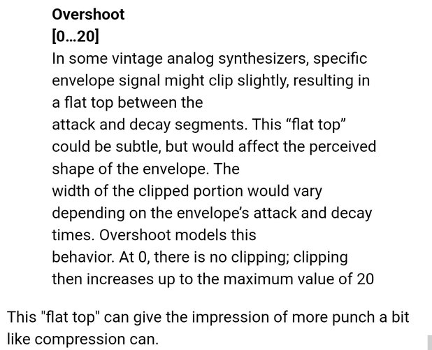

Man könnte theoretisch mit Sync die Phase von OSC2,3,4 zu OSC1 festsetzen. Für mehr Punch mal die verschiedenen VCA Typen durchprobieren, ebenso die overshoot Funktion, meinten einige User auf Gearspace.
Der Punch Parameter des Virus dürfte in etwa genauso funktionieren, gibts afair schon seit Virus B (unter Umständen sogar A).

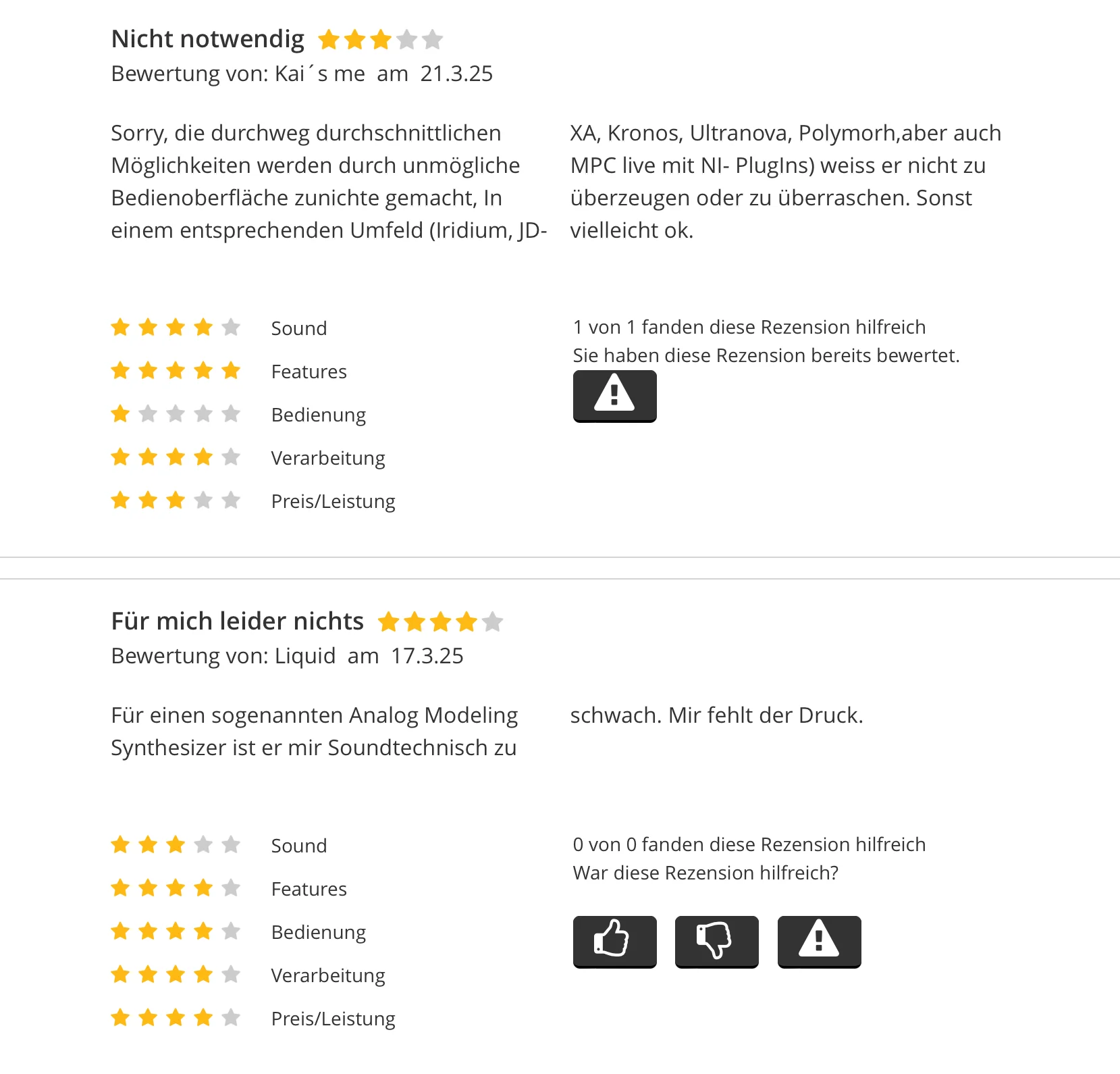

Sind das Bewertungen vom Multi Poly? Mir werden gar keine angezeigt…. weder Rack noch Tastatur…. oder von welchem Synth stammen die Bewertungen?
Vom Modul, bei Musicstore. Bei den bisherigen Korg Synthesizer in dem Format hätte ich das glatt unterschrieben, da fand ich weder Sound noch Bedienung so richtig überzeugend. Aber der Multipoly klingt schon gut. Aber halt eher Nord Lead als Virus, um mal bei VAs zu bleiben.
