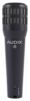

Audix hat übrigens sehr gute Alternativen die ich den Shure SM58 / SM57 gegenüber bevorzuge. Am besten mal im Shop beraten lassen und testen.
Ich empfehle die Mikrofone am besten mit dem dafür vorgesehenen Preamp zu testen. Ein einfaches dynamisches getestet an einem High End Preamp kann unglaublich gut klingen und beim Test entsprechend täuschen.
Gute Ansage!
Das Audix i5 würde ich definitiv in die engere Wahl nehmen, wenn statt "Allzweckwaffe" lieber zwei getrennte Mikros gewünscht sind (ein Kleinmembran für den Shaker und ein einfaches dynamisches für die Vocals). Das Audix kostet - auch im Vergleich mit Shure - ebenfalls nicht die Welt.
@Chris_EOS
Ich kenne leider nicht das gesamte Programm von Audix bin allerdings von der Klangqualität der Mikrofone die ich besitze I5 und OM7 (letzteres speziell als Bühnenmikrofon) echt begeistert. Wenn Du im Laden die Chance hast das OM2 zu testen probier es. :)
