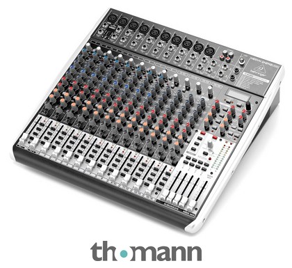

Dieser hier wurde z. B. schon reichen, wenn die die Zahl der Eingänge reicht. Aber es gibt Modelle in beliebiger Größe und von allen möglichen Herstellern, die unterschiedliche Vor- und Nachteile haben, aber im wesentlichen das gleiche können.
Wenn du die dead Bild ansiehst, siehst du unten rechts am Mischpult zwei Regler neben dem Haupt-Lautstärkefader. Das sind die Subgruppen-Fader.
M.i.a.u.: JanJansen
P. S. Und es gibt sicherlich auch noch kleinere Mischer, die das könnten. Das war jetzt mal eine Schnellsuche.
