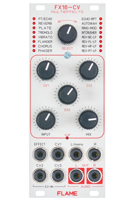

Flame FX16 vielleicht
Wenn mit MultiFX gemeint ist, dass mehrer Effekte hintereinander sind. Dann das FX6
Halt eher rudimentär, simpel und vielleicht auch klanglich nicht das grösste. Scheint aber Spass zu machen, das FX6 :
