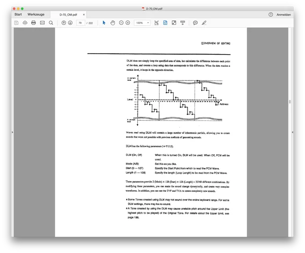

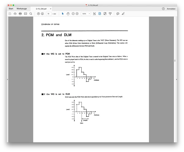

wait.. mal sehen ob's mit dem Hochladen klappt... aus dem Handbuch.
  • #44
D-70 Zitat aus dem Handbuch "DLM only uses the PCM Data that is specified by the Tone parameters Start and Length"
ok vielleicht ist das nicht exact Single Cycle Wave. Ich nenn inzwischen alle Loops so die durch die Kürze beim Loopen neue Wellenformen entstehen lassen. Vielleicht sind's auch 2 oder 4 Cycles oder mehr. Kann man ja auch einstellen.
Fast keiner hat das so richtig auf dem Schirm das mit dem D-70 sowas geht, und da die Einstellmöglichkeiten auch nicht so exakt sind wie bei einem Sampler z.B. von E-MU erschliesst sich das auch anfangs nicht was das eigentlich ist, DLM (Differential Loop Modulation).

  • #46
Danke! schon wieder was dazugelernt!
Interessante Funktion, wenn man den Parameter jetzt noch variabel kontrollieren könnte, wäre es fast schon "Wavetable-Synthese light" ;)
