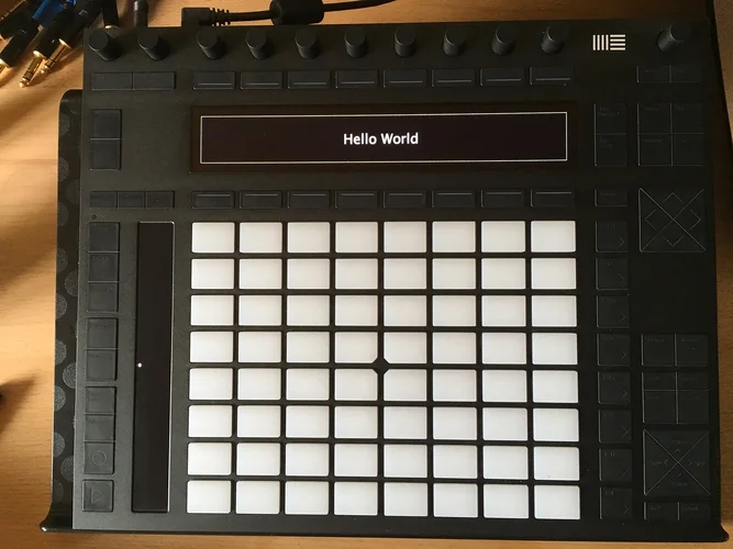

Hallo,
vielleicht an dieser Stelle für den ein oder anderen interessant:
Ich habe mich mal mit dem Push 2, insbesondere der Display Ansteuerung, gewidmet. Dazu habe ich mir die libusb und das JUCE Framework zur Hand genommen.
Erste Ergebnisse schauen so aus:
Im Prinzip bin ich jetzt soweit, daß ich praktisch den ganzen Push kontrollieren und alle Bedienelemente lesen kann. Alle Encoder und Tasten kommen als MIDI Messages.
Als nächstes werde ich mir mal überlegen, wie man das sinnvoll einsetzen kann und z.B. auch Hardwaresynths damit steuern kann.
Habt Ihr noch Wünsche oder Ideen?

Ja, eure Anmerkungen gehen schon in die Richtung, die ich mir so vorstelle. Dauert aber noch was, mein Prophet ist eben gekommen. ;)
Ich bin da super dran interessiert. Ich bastel schon seit Ewigkeiten an einem Stepsequenzer, den ich dann immer wieder an neue Hardware anpasse, und hab schon länger vor, das ganze auf den Push2 Controller anzupassen (auch wenn das in naher Zukunft nicht passieren wird, im Moment stehen andere Projekte im Fordergrund). Planst Du Dein Code als Open Source zu veröffentlichen?
Muss ich sowieso, weil ich JUCE benutze und kein Geld für die Lizenz abdrücken möchte.
Ich habe jetzt zwei Lösungsansätze:
1.) Push als frei konfigurierbarer Standalone MIDI Controller zusammen mit einem RaspberryPI
2. ) Als DAW Controller über einen JUCE Server, der einen virtuellen MIDI Port zur Verfügung stellt, der sh liesse sich dann über die Server Applikation konfigurieren
Das Ganze sollte dann so generisch wie möglich sein, damit sich jeder sein eigenes Mapping bauen kann. Für Display würde ich dann Widgets entwickeln, wie Hüllkurveneditoren, Sample Editoren etc.
