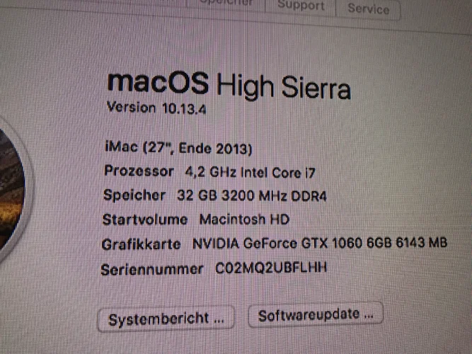

Das Mac OS erkennt das System als Imac von 2013 - hat auch kein Problem den Speichertakt von 3200 anzuzeigen und zu aktzeptieren :)

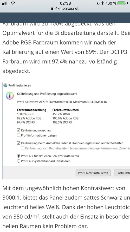

Mecker mecker ;-) , ich hab geschrieben in der Qualität aber dann in 4K zb der AOC U3277PWQU ist sehr gut , hat ein MVA Panel - deckt 100% RGB ab und macht echte 10 Bit
Gehört zwar nicht zum Kontext Hackintosh , aber hier mal reale Werte zu dem AOC
