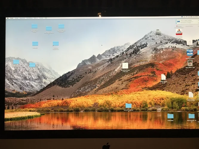

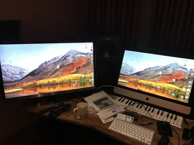

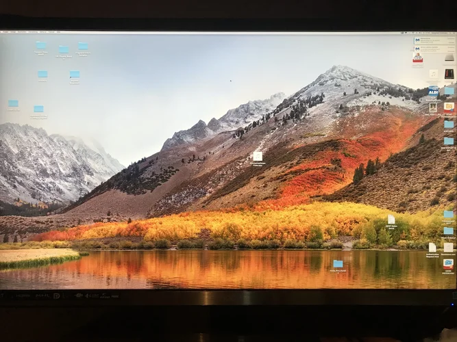

Offtopic - hier mal den AOC gegen den Imac gehalten , AOC ist unkalibriert. Also da wird es schon dünn , ja der Apple gewinnt ! aber es ist nicht so , dass der Monitor Scheisse wäre . Wo er ganz klar verliert ist der Btrachtungswinkel, der ist schon gut , aber der Mac verliert selbst bei 90 grad nicht seine Bildqualität
Der AOC hat eine perfekte Ausleuchtung , sehr gute Farbdarstellung , man kann ihn wirklich auf 100% RGB kalibrieren. Die Plastizität , auch durch die höhere Auflösung geht klar an den Mac ! aber auch auf Kosten eines wesentlich höheren Rechenbedarfs ( gerade bei Fotobearbeitung krass spürbar )
