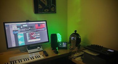

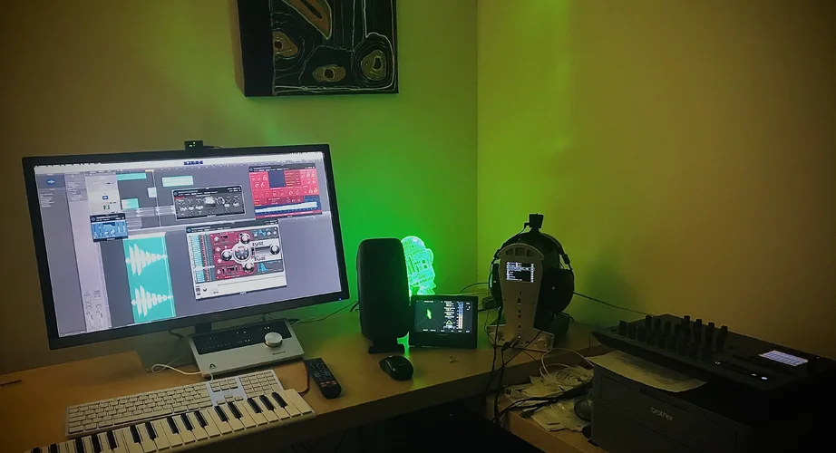

Klar es gibt noch andere Vorteile, ECC zb . Aber ich nutze den Hackintosh weil ich Leistung brauche und keine 7000€ privat aufbringen kann um einen Rechner zu betreiben .. Da ist auch ECC kein Kriterium , das ist wirklich was für Renderfarmen ect.. hatte noch nie bewusst ein Speicherloch erlebt..
So sieht ITB in Reinstform aus :) ,
