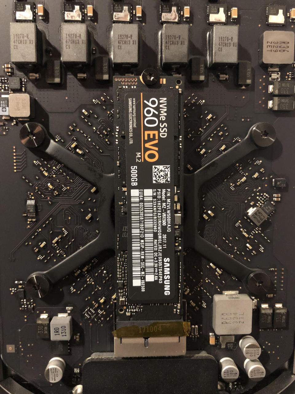

die werden von vielen besitzern nicht nur in laptops oder über pci sondern vor allem auch in 2.5" gehäuse gepackt. und dann ist es wieder nur SATA. :)
es gibt sogar fertig zu kaufende 2.5" geräte, die nichts anderes sind, als eine m2.2280 in einem sata gehäuse.
  • #114
oh, jetzt hab ich nur den ersten satz beantwortet.
der zweite satz bezog sich auf den imac von plasmatron, der als letzter apple rechner noch nur SATA hatte.
der mülleimer mac pro von 2013 hat einen properiären m2 ähnlichen abschluss, dessen datendurchsatz um ein vielfaches höher ist als der von sata 600 oder usb 3. das gleiche gilt für PCIe. da macht das nachrüsten einer hochaktuellen SSD bis heute noch sinn.

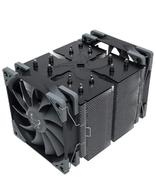

Inspiriert / Infiziert durch unseren Kollegen @devilfish gehe ich den nächsten Hackintosh an. Diesmal möchte ich mich etwas tiefer eingraben in die Materie , habe aber trotzdem eine der gängigsten aktuellen Konfigurationen gewählt. In meinem Fall einen I9 9900KF auf dem Z390 Chipsatz. Nach langer Suche nach einem guten aber günstigen Kühlkörper bin ich dann auf diesen Wummer gestoßen, damit soll der gute I9 dann auf 4,6 Ghz laufen.. Ansonsten eine 1TB M2 SSD und 32 GB DDR4 Ram auf 2666 Mhz.

Bau erstmal den Hacki, bevor du ans Übertakten denkst.. der Kühler ist ganz ok. Ich würde das System aber nicht Übertakten. Man kann am Anfang natürlich mal damit rumspielen, mache ich persönlich immer, aber danach geht’s zurück zum Stock Setting.
Falls du eine SSD nutzt, formatiere mit APFS!
