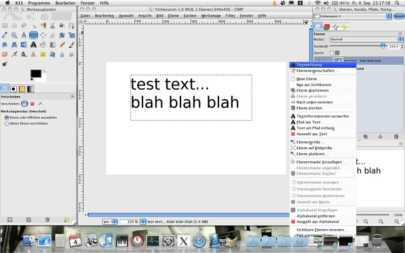

  • #57
Moogulator schrieb:
Update gemacht, jetzt geht zwar der Texteditor wenn man ihn anklickt, aber es steht kein Text mehr da, wenn man was getippt hat. Vermutlich muss man da auch was machen, was nicht so logisch ist.
neee... anders... mach mal das ebenen tab auf... gibts dort irgentwo die ebene mit dem text... dort recktsklick und den obersten punkt:
