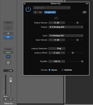

Hallo zusammen,
ich besitze einen pro Vla Kompressor und benutze diesen als „glue“ Kompressor. Bisher habe ich meinen fertigen Mix anschließend dadurch gejagt. Laut einigen Profis auf YouTube macht man das aber nicht so, sondern mixt praktisch die gesamte Zeit direkt in den Bus Kompressor. Das habe ich mit Software Kompressoren nun erfolgreich für mich entdeckt und möchte daher nun meinen pro Vla als solchen verwenden. Also: Wie kann ich den Kompressor in Logic x so einbinden dass ich ihn während meines Mixings in der DAW als Bus Kompressor nutzen kann. Das Signal müsste logischerweise ja die ganze Zeit von der DAW durch den Kompressor und zurück laufen. Als Interface habe ich ein Scarlett Focusrite* gen2 mit 2 Inputs und 4 Outputs. Danke

Du könntest ein I/O Plugin (Utility > I/O) im Stereobus verwenden und so das Summensignal in Echtzeit mit dem Pro VLA bearbeiten. Allerdings wird das die Latenz erhöhen.

Danke für den Hinweis. Wenn es die Latenz erhöht stellt sich mir die Frage wie es denn in Profi Studios gehandhabt wird ?
Der Profi schaltet das zwischen Output 1-2 und den Monitor Controller (oder hat direkt ein Mischpult/System mit Hardware Inserts) und nimmt das Signal (also den fertigen Mix) dann zum Schluss wieder auf.
Und ansonsten: Wenn man die Arbeitsschritte Arrangieren und Mischen nacheinander macht, ist diese Latenz kein Problem.

Was spricht denn dagegen, dass Du den HW-Compressor am Abhörausgang Deines Interfaces während des Mischens hängen hast?
Zum Schluss kannst Du ja dann Dein Interface für das Einschleifen des Kompressors nutzen.

Stimmt ich schalte zwischen Interface Ausgang und Boxen den Kompressor. Aber wie kann ich den dann ohne umzustöpseln ins Interface schleifen so dass ich das Signal nicht nur beim Abhören sondern auch beim anschliessenden erneuten Aufzeichnen des Mixes abgreifen kann...?

Es ginge aber mit einer Patchbay oder (die schnelle und schmutzige Lösung) Du nimmst Splitkabel / Y-Adapterkabel und schließt es gleichzeitig an beide Ziele an.
Na dann nutze sie doch einfach dafür, per halbnormalisiertem Anschluss :cool:
