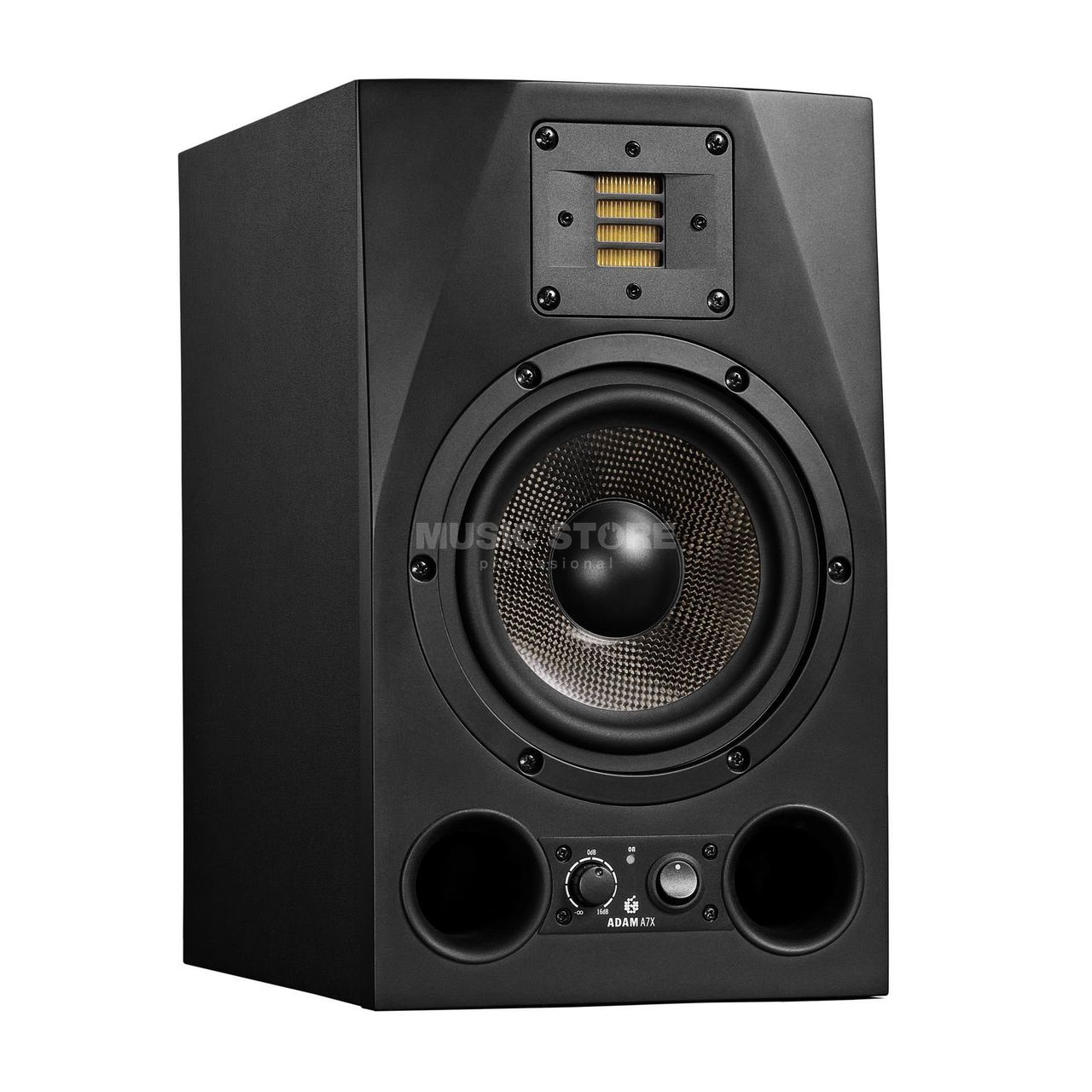

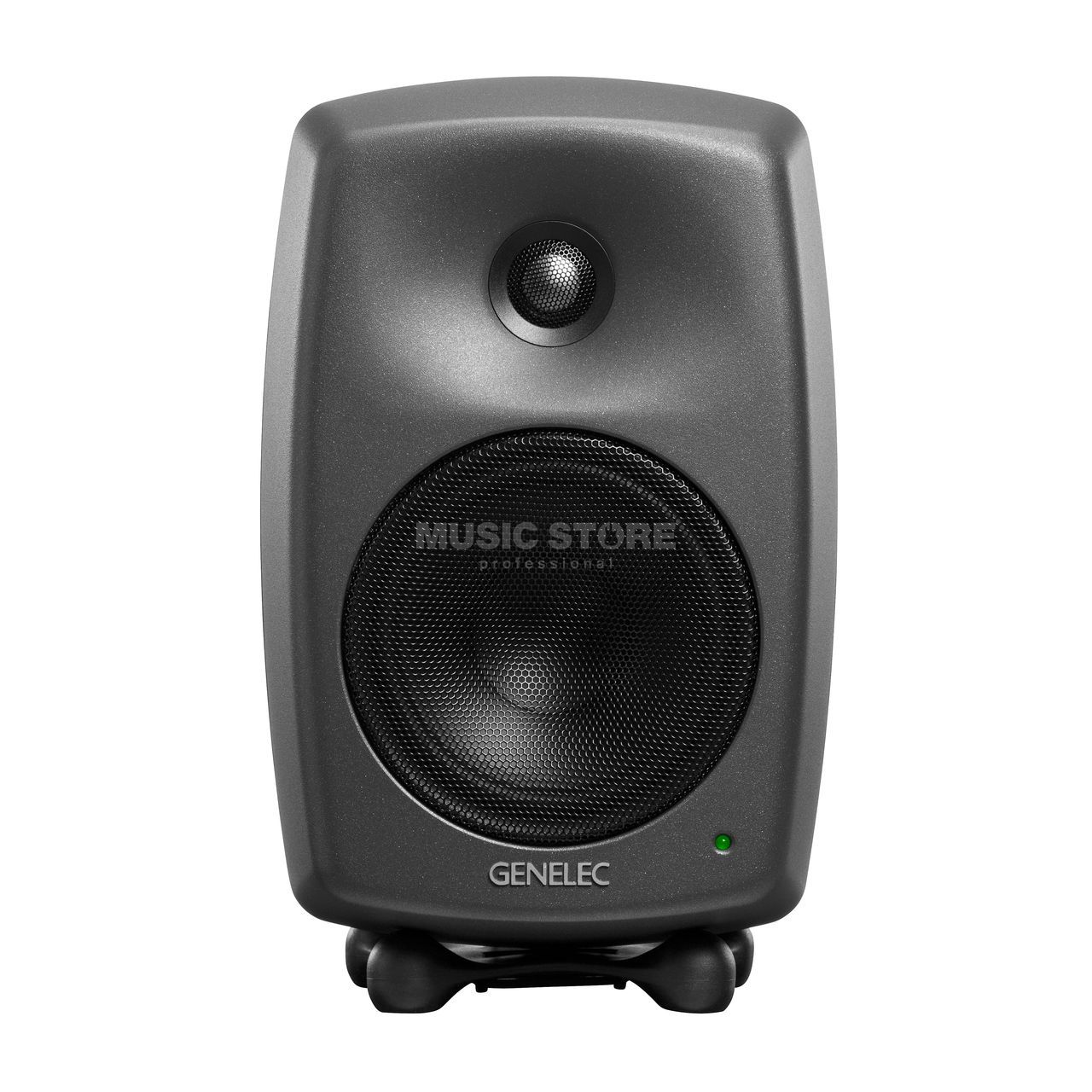

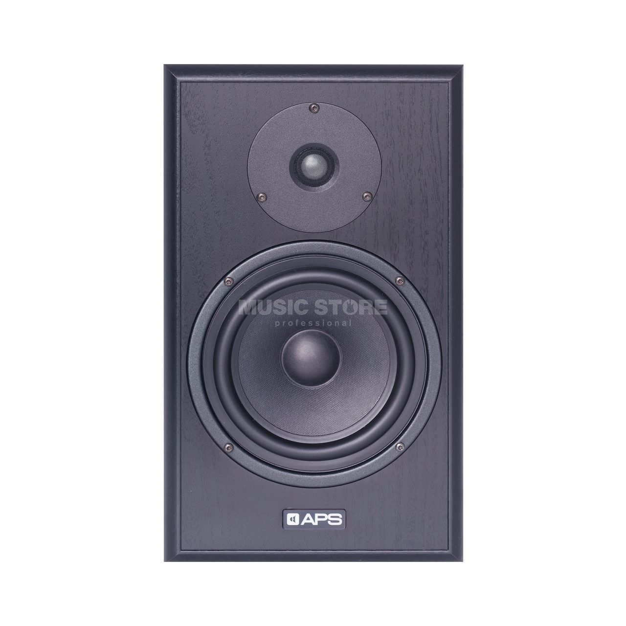

Guter Einstieg, klingt sehr vernünftig.
Allerdings möchte ich noch hinzufügen:
Wenn du schon soviel Geld ausgeben möchtest, plane eine gute bis sehr gute Abhöre ein.
Das erspart dir wirklich viel ärger, wenn du am Anfang schon direkt hören kannst, was nicht stimmt.
Ansonsten wirst du immer mit der Frage leben "Warum klingen andere so geil" Hören ist echt ALLES!
Deshalb möchte ich dir ein paar Vorschläge mitgeben von mMn guten Lautsprechern
Preistipp und klanglich auf PSI Niveau
Das wären so Hausnummern, an denen ich mich orientieren würde.
Aber du kannst auch erstmal so weitermachen und mit deiner günstigen Lösung anfangen.
Würde aber neue Lautsprecher dann alsbald ganz oben auf die Liste packen.

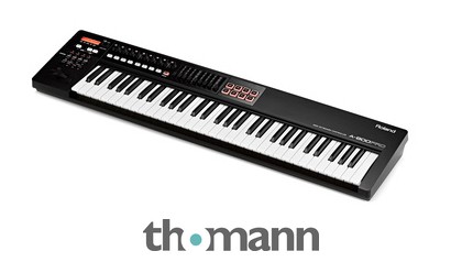

  • #60
@doni1294 - übrigens noch, eine sehr gute tastatur hat das roland a800 pro
