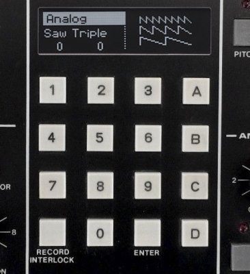

Doch bei Nummern braucht es sm HW-UI ja mindestens 10 Tasten um die Zshlen eintippen zu können. Der Zahlenblock ist jedoch aktuell eher aus der Mode gekommen

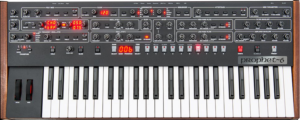

Beim Prophet 6 gibt es ja die 10 Einzeltaste in einer Linie als Lösungsansatz, wobei natürlich die Möglichkeit der Namensgebung fehlt.

Die Nummer halte ich wohl für am praktikabelsten. Für Namen braucht man ja 26 Tasten oder ger mehr.

In Kombination mit Nummer und Nummerneingabe wohl die beste Kombination.
