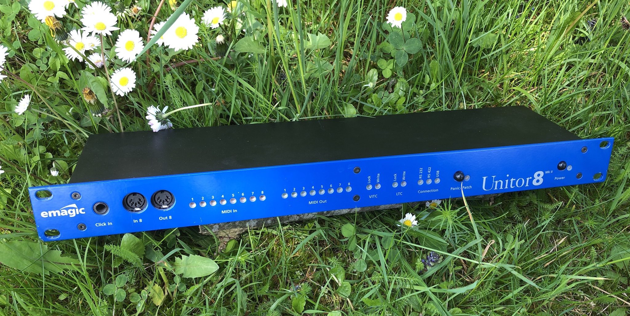

Unitor/AMT-8 (mk1 / seriell) unter Windows 7 (32-bit)
Ich habe gestern geschafft, meine Unitor-8 mk1 (also seriell) unter Windows 7 (32bit) zu installieren.
Der Weg dort hin ist nicht ganz einfach - vor Allem zeitaufwendig. Noch läuft das Interface nicht ganz rund - ich muss noch die Zuweisungen der einzelnen Ports prüfen und ggf. neu zuordnen. Im Moment kann ich (zumindest) auf Port-0 sowie Port-7 gezielt zugreifen. Da ich jedoch 3 Stück (Unitor-8 mk-1) hier habe, hoffe ich, dass sie alle in Kaskade laufen werden, genau wie auf meiner WinXP-Partition.
Windows 7 hat den Treiber jedenfall akzeptiert und kann diesen ordnungsgemäß verarbeiten.
Installationsanleitung..
Hier die beiden reg-Files, welche gem. der Anleitung angepasst werden müssen..
Quelle -> https://forums.steinberg.net/t/multiport-midi-interface-for-windows-7/597203/40
Viel Glück !
(Nachtrag)..
Im ersten reg-File hat der Autor (Paolo <... ich bin/war's nicht, obwohl ich auch Paul heiße ;-)) die reg.Datei gem. (offensichtlich) seiner eigenen Hardwarezuweisung beibelassen.
Daher... (Auszug auf der ersten reg.Datei)..

Es sind dieser Files hier..
-> https://sites.google.com/site/jakezijne ... ects=0&d=1
-> Nur zip-Paketinhalt "unidrv227.zip" nutzen.
Unter XP läuft es so (für mk-1 = serial/COM-Port)..
Systemsteuerung -> Hardware hinzufügen -> Audio, etc wählen -> Treiber manuell von Liste auswähler -> auf Datenträger gehen -> dann ins Verzeichniss, wo die entpackten (aus unidrv227.zip) Files (s. Link w.o.) liegen -> win2k -> UNI2k227.inf auswählen -> dann in der Liste das entspr. Interface auswählen.
Fertig.

Alles läuft nun 1a.
Sollte jemand von euch mehr als ein Unitor/AMT-8 Interface nutzen (8 sind max. in Kaskade möglich), so ist (zusätzlich zu meinen o.g. Hinweisen) der folgende Befehl (innerhalb der ersten reg-Datei = "amt8s_1.reg") entspr. zu aktualisieren:
(die Anzahl wird in HEX angegeben: für 16-Ports = 10, für 24-Ports = 18 ... max HEX:40 = 8x8 (64 Ports).
"NumOutPorts"=dword:00000010
"NumInPorts"=dword:00000010
"MaxInput"=dword:00000040
"MaxOutput"=dword:00000040
Im o.g. (fett) "Num-Out/In-Ports" Befehl habe ich die Dezimalzahl "10 HEX" (für 2x Unitor-8) eingetragen (bei 3x Interfaces = 18 HEX, usw.). Nun werden auch 16 Ports addressiert und zugewiesen. Der Befehl "Max-In/Output" behält die feste max.mögliche Port-Zahl von dezimal 40 (entspr. 8x Unitor/AMt-8 Interfaces in Kaskade).
Im Urzustand der ersten reg-Datei wird nur ein Interface angesprochen, womit die Portzahl mit "8" (in/out) zugewiesen wird + der 8x Betitelung der einzelnen Ports w.u. auch.
Bei mir laufen nun alle Unitor-8 mk-1 unter Windows 7 (32-bit) stabil.
Hier noch mal der ges. reg.Code (erste reg-Datei), von mir für 2 Stück Unitor/Amt-8 aktualisiert,

Die zweite reg-Datei beibt, wie sie ist.
Genaue Anleitung etc. bitte meinen Links (w.o.) entnehmen.
Viel Glück !

Report zur Funktionalität:
AMT-8 + 2x Unitor-8 mk.1 (!) unter macOS 10.14:
Da ich 2x Unitor-8 (mk.1 = also nur seriell) nutze (mit extra angepassten Treiber für Win 7 / 32bit) suchte ich nach einer Lösung für ein modernes OS/64bit .. vorzugsweise macOS.

Bei mir werden unter Windows 7 (Achtung: nur 32bit) die zwei seriellen UNITOR-8 mk.1 betrieben. Hierfür habe ich den Treiber etwas modifiziert, so dass da alles läuft. Die AMT-8 (habe inzwischen 3 davon) nutze ich unter macOS.
Unter Win 64bit funktioniert das alles nicht, weil unter 64bit keine .dll-Treiber verwendet werden. Es geht nur unter 32bit.

Mainboard mit serieller Schnittstelle (keine USB-Adapter) + als Voraussetzung ein Win 32bit OS (eben z.B. Win7).
Bei 64bit geht das nicht, weil hier völlig anders die Treiber vom OS behandelt werden.
Dann exakt meiner Anleitung folgen.
Nach erfolgter Installation muss (bzw. müssen, falls mehrere in Kaskade) Unitor-8 erst eingeschaltet werden -> und erst dann wird die DAW/HOST gestartet. Unter MIDI-in/out sind dann die 8/8 (oder mehr, falls in Kaskade) sichtbar und zuweisbar.
Meine Hinweis dazu etwas weiter oben:
-> https://www.sequencer.de/synthesizer/threads/hat-jemand-einen-unitor8-unter-win7-zum-laufen-gebracht.46756/page-2#post-1174036
Benötigte Treiber:
-> http://www.kymatasound.com/Downloads/unidrv227.zip

Möge es denjenigen eine erhebliche Erleichterung sein, die sich vielleicht doch nochmal in das Abenteuer stürzen wollen... ;-)
Mir ist übrigens die Installation nach dieser Anleitung auch unter Win7/32 durchaus gelungen - auch die Anpassung auf meine Sechserkette usw. Aber ich schätze, bei mir scheitert´s letztlich daran, dass ich halt keinen echten PC und nur (unpassende?) Adaper von USB bze. Ethernet auf Seriell zur Verfügung habe.
Aber wenn´s für etwas gut war, dann die Entdeckung der alten Unitor8-Control- Software für OSX, von deren Existenz ich bislang echt keine Ahnung hatte. Inzwischen konnte ich testweise von diversen OSX-VM´s aus per USB auf meine Unitor- Kette zugreifen - sogar über OSX-VMs auf einem ESX-Server, den ich über VMWare Fusion fernsteuern und dann meinen lokalen(!) USB- Port mit den Unitors auf die VM des ESX-Servers mappen kann! Dass das überhaupt funktioniert, ist schon ziemlich cool...
Damit bin ich auf die Windows-Varianten jetzt gar nicht mehr angewiesen... ;-)
