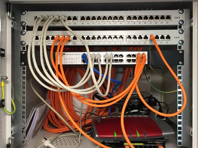

Eine kleine Installation kann so aussehen:
Oben zwei Patchpanels, von deren Rückseite gehen Kabel zu Dosen im Haus (hinten dunkelorange).
In der Mitte ein 24port Switch mit 10 eingesteckten Patchkabeln (vorne weiß und hellorange), unten eine Fritz-Box,
die FritzBox speist ihre Daten in den Switch (blaues Patchkabel), links die geöffnete Tür vom
Schrank mit Erdungskabel (grün/gelb), hinten eine Erdung für den Schrank und Steckdosen, damit die Fritzbox
und der Switch Strom bekommen.
(Das Bild ist nicht von mir, das ist ein Netzfund)

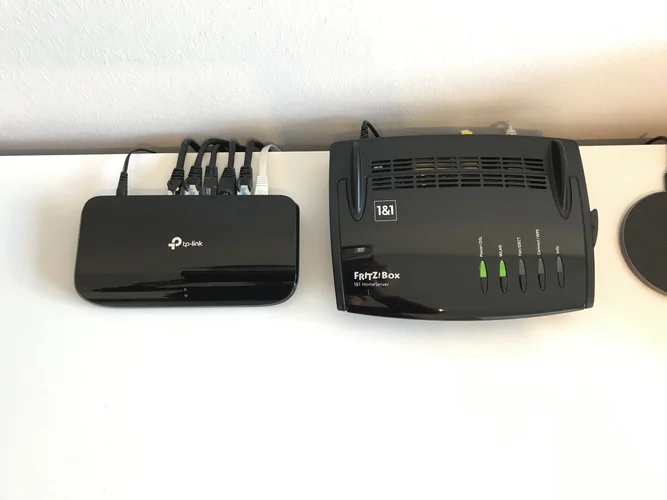

Hier mal meine kleine Installation für eine 3-Zimmer-Wohnung. Fritzbox plus 8-fach Switch plus Fritz Repeater am andereren Ende der Wohnung (eingerichtet als Mesh-Netzwerk).

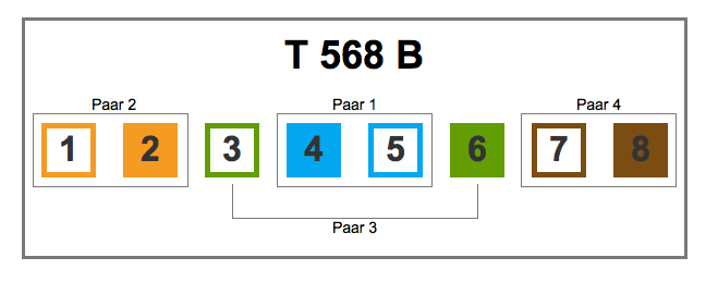

  • #69
Da hilft das oben erwähnte 10 Euro Durchklingelgerät.
Hier hilft aber auch hinschauen: Das grün-weiße und das blaue Kabel sind vertauscht.
Richtig wäre:
weiß-orange
orange
weiß-grün
blau
weiß-blau
grün
weiß-braun
braun
Danke nochmal, Uli! Der Stecker war tatsächlich falsch konfiguriert. Jetzt fluppt alles ;-)

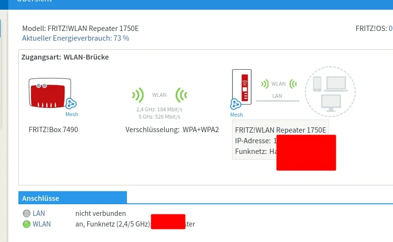

Mit diesen Geschwindigkeiten habe ich keine Erfahrung, aber die Fritz WLAN-Repeater
https://www.amazon.de/AVM-FRITZ-Repeater-3000-Funkeinheiten/dp/B07P296595
können bis 1.7 GBit
Vielleicht kannst du die ja auch irgendwo ausleihen, bevor du die kaufst. Oder bei Amazon mit Rückgaberecht. Da wäre natürlich noch die Fritzbox zu kaufen, wenn du nicht schon eine hast. Da wäre dann schon die Frage, ob sich nicht doch eine Verkabelung rentiert.
Ich hab einen 1750E, der behauptet auf jeden Fall, dass er 500MBit kann
Es ist ein Holzhaus, 10 Meter Entfernung zur Fritzbox.
M.i.a.u.: ucis
  • #80
Hier werkelt die Fritzbox 7590 mit einem Fritz Repeater 1750E und gibt auch wie in deinem Screenshot 526 MBit an.
.... aber haben wollen und tatsächlich bekommen ist wie so oft im Leben :)
Den von Dir verlinkten Repeater 3000 behalte ich mal im Hinterkopf, Danke
  • #81
Hatte ich auch so bei meiner Fritz Box stehen, effektiv am Endgerät waren es dann nur 120 Mbit

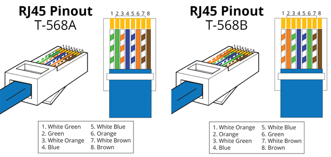

Verlegt man in Deutschland nach T568A oder B? Macht das überhaupt einen Unterschied?
Ich habe mir CAT7 Kabel mit CAT7 Steckern und CAT6a Buchsen verlegt.. Muss sie jetzt nur noch crimpen.
  • #83
Ich glaub das macht jeder wie er will, aber Hauptsache auf beiden Enden des Kabels gleich… 😉
M.i.a.u.: haebbmaster und ganje
  • #84
Im europäischen Raum wird im Allgemeinen nach TIA-568A verkabelt, da diese Belegung mit den allgemeinen Farbcodes der Telefoninstallationen übereinstimmt. Aus historischen Gründen ist vor allem in den USA jedoch TIA-568B noch recht verbreitet, bei Neuanlagen findet aber in der Regel auch dort TIA-568A Anwendung.
Ist aber wie schon gesagt eigentlich Latte was du zuhause machst, hauptsache du machst bei allen Dosen das gleiche. ;-)
Crimpen mit Schirmung nervt etwas aber Übung macht den Meister...

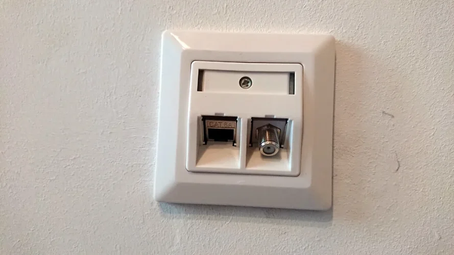

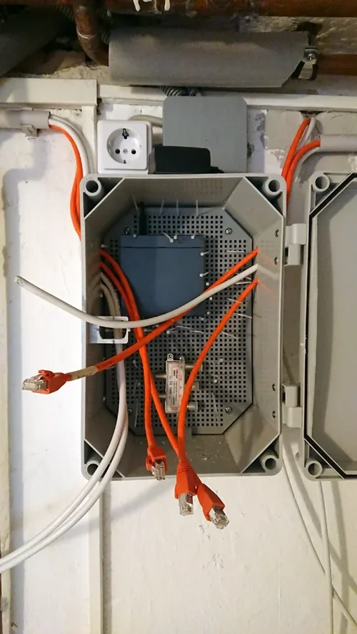

So.. Alles ist gecrimpt und verlegt. Wenn man einmal den Dreh raus hat, ist es ziemlich einfach. Habe es mir schwieriger vorgestellt.
Im Keller habe ich eine Box mit dem Switch und Verteiler fürs Satellit. Mittlerweile ist alles verbunden, bin nur nicht auf die Idee gekommen noch ein Foto zu machen.
In den Zimmern sind solche Kombibuchsen. Blöderweise habe ich zu kleine Unterputzdosen genommen, sodass es ziemlich eng ist und der LAN-Anschluss nur verkehrt rum eingebaut werden konnte, aber was soll's.. Gibt Schlimmeres. Hauptsache es funktioniert.
Meine Spickzettel:
