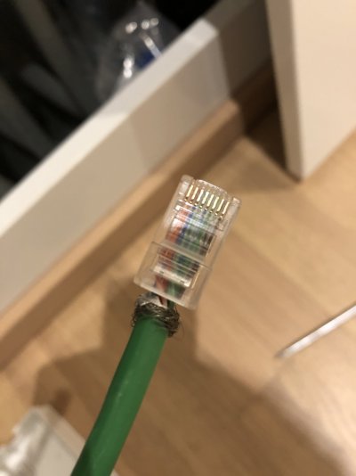

Da es gerade zum Thema passt. Ich stelle jetzt (5 Jahre nach Einzug) fest, dass eine der Netzwerkverkabelungen ein Problem aufweist. Am einen Ende (im „Büro“, wo die ganzen Buchsen zusammenlaufen) ist eine Buchse und am anderen hat der Elektriker das Netzwerkkabel direkt an einen RJ45-Stecker angeklemmt. Dieser steckt im Endgerät (Smarthome-Hub). Ich fürchte dass dabei irgendwas schiefgelaufen ist, denn ich kriege ums Verrecken keine LAN-Verbindung zu diesem Gerät hin (Probleme sind sehr subtil, die Fritzbox gibt dem Gerät eine IP aber ich kann nicht auf die Konfigseite zugreifen). WLAN geht, aber das will ich eigentlich nicht.
Ich hänge mal eine Foto an, man sieht dass ein RJ45 Stecker an dem Verlegekabel befestigt wurde. Die Abschirmung hängt irgendwie heraus. Keine Ahnung... kann man das irgendwie überprüfen, was die da falsch gemacht haben könnten?

Da hilft das oben erwähnte 10 Euro Durchklingelgerät.
Hier hilft aber auch hinschauen: Das grün-weiße und das blaue Kabel sind vertauscht.
Richtig wäre:
weiß-orange
orange
weiß-grün
blau
weiß-blau
grün
weiß-braun
braun
Ich schrieb ja heut nachmittag:
Drähtchen vertauschen können Laien und Profis gleicherweise...

Kriege ich das repariert, oder sind diese durchsichtigen Stecker nur zum einmaligen Gebrauch? Habe kein Werkzeug etc. für sowas...
