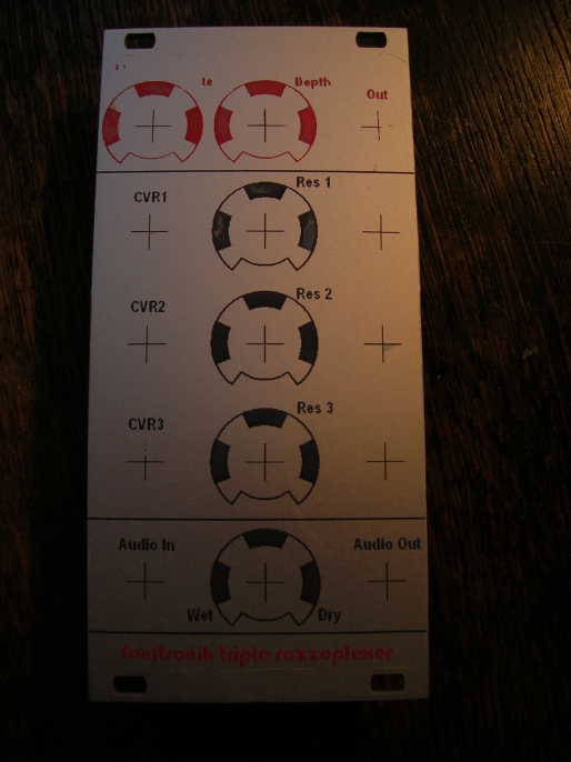

lazertran habe ich neulich probiert:
laserdrucker spiegelverkehrt auf lazertran
1 minute ins wasser, dann decal auf frontplatte bringen.
bei geöffneter backofentür 15 min bei niedrigster hitze, dann backofentür schließen und langsam erwärmen bis ca 200C. insgesamt 45min drin lassen.
der toner wird in das aluminium gebrand.
nun mit polyprop die trägerfolie entfernen - voila! wasserfest...
si richtig zufrieden war ich aber noch nicht, muss wohl noch ein wenig probieren...
Ich habe ja hier schon beschichtete Frontpaltten von Dotcom. Mal sehen, probiere gerade rum.
So, erster Versuch erfolgt. 3M doppelseitiges Klebeband auf FP, dann Fotodruck drauf und abschließend ein Schutzlaminat. Die Laminierfolie die ich verwedet habe scheint leider nicht so geeignet. Habe einfache Bucheinbandfolie verwendet. Hat da wer Tips? Müßte matter und etwas strapazierfähiger sein. Evtl. gehe ich gleich mal zum Buchbinder!

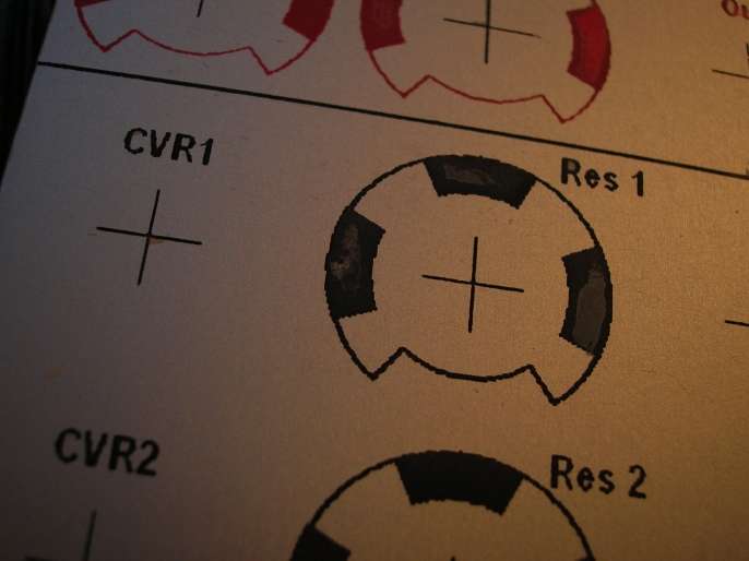

so, hier mal ein paar bilder, damit jeder sehen kann, warum ich nicht zufrieden war.
mit dem roten toner gab es probleme.
auch ist die platte wohl zu heiß geworden.
vielleicht war sie auch zu lange im backofen,
muss ich wohl einfach noch ein paarmal probieren.
