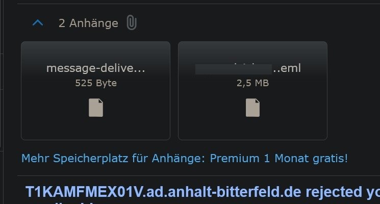

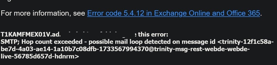

hab die tage eine email an ein amt hier in der gegend gesendet und bekam eine fehlermeldung, dass die email mit 6 mb zu groß sei.
sind 6 pdf´s die mit als anhang gesendet wurden.
also hab ich die mail-anhänge in 2 emails gepackt und verschickt. nun bekomme ich zwei emails mit der fehlermeldung, dass die email zu groß sei.
auffällig ist, das in den fehlermeldungen merkwürdige dateien anhängen und komische links drin stehen.
ich tippe auf nicht vertrauenswürdig. was kann ich nun tun ?
ich denke das emails mit bis zu 25 mb gehen, oder nicht ?

Das hängt normalerweise von den Einstellungen des Posteingangsservers ab. Da hat man dann als Sender wenig Einfluss.
Bei den beiden Dateien dürfte es sich um ein Sendeprotokoll und die Originalmail (.eml-Format) handeln.
Wie groß die Anhänge einer EMail sein dürfen bestimmt der empfangende Mailserver, soweit ich weiß gibt es da keine festen Regeln. EMail ist eben nicht für den Transport größerer Datenmengen gemacht sondern für Textnachrichten.
Der zweite Screenshot sagt in seiner Fehlermeldung allerdings "Hop count exceeded", das deutet eher auf ein Kreisen (loop) der Mail zwischen mehreren beteiligten Servern hin und ev. eine Miskonfiguration eines dieser Server.
Hast du mal testweise versucht, diese Mails an Dich selbst zu senden (an eine zweite Mailadresse)? Vielleicht ist der Server ja auch durch diesen Mail Loop überlastet?

und warum krieg ich ne mail mit anhängen, die ich nicht verschickt habe ?
wie gesagt: bei diesen Anhängen dürfte es sich um Protokolle und die Originalnachricht handeln - das kann manchmal beim Debugging hilfreich sein.
Vermutlich haben die irgendeine Fehlkonfiguration beim Mailserver - ich würde anrufen und das Problem absprechen.

hab jetzt per post die info bekommen, dass ich einen anderen ansprechpartner von dem amt habe.
also die mailadresse die ich angeschrieben habe ist nicht mehr meine kontaktsdresse.
nun denn, den ganzen kram an die neue adresse geschickt und da bekomme ich auch keine fehlermeldung.

Dann sind die Mailserver dort trotzdem sch*** konfiguriert, weil die Fehlermeldung keinen Hinweis darauf gibt, dass es den Empfänger gar nicht gibt. Entweder sollten die Mails an diese Adresse an einen bestehenden Account umgeleitet werden oder die Server mit einer eindeutigen Meldung antworten, dass es den Empfänger nicht gibt.

das liegt wahrscheinlich daran, dass die auf dem Amt einen Exchange (on premise oder in der cloud) am laufen haben und den Account nicht löschen können, da Geschäftsfälle 10 Jahre aufbewahrt werden müssen. Dann setzt man im Active Directory den Account auf "inactive", behält die Daten, muss aber gleichtzeitig eine inbound quota setzten, da die Transportschnittstelle von draussen wegen "security by obscurity" nichts vom Accountstatus weiss.
Mit einer gescheiten Mailinfra auf einem Unix oder Linux und ldap an Stelle AD hätte man diesen Ärger wohl nicht ;-)
