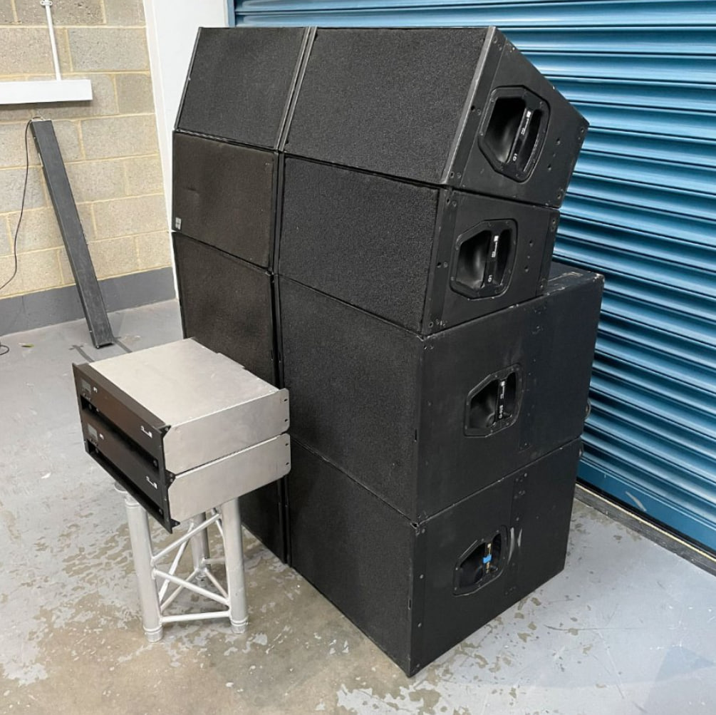

Von dem was ich hier lese….halte ich paar Kisten für ein Mehrkanalsystem übereinander zu stapeln für wenig zielführend.
Wenn du DIY möchtest, dann würde ich empfehlen erst mit 2 12Zoll Tops mit Option für passiv/aktiv und 2 15Zoll Subs zu bauen. Damit kannst du dich mit der Mess und Dsp Technik vertraut machen und wenn das dann gut klingt und nix mehr kaputt geht kannst du dich an das große Holz wagen.
Hier mal so als Idee, damit kannst du ganz entspannt 250pax bespassen.

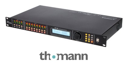

Hier ein „Budget System“ Empfehlung:
2x https://www.thomann.de/de/ld_systems_stinger_15_g3.htm
6x https://www.thomann.de/de/ld_systems_stinger_sub_18_g3.htm
3x https://www.thomann.de/de/the_tamp_tsa_4000.htm
1x
Mit Gleichen Komponenten beliebig erweiterbar.
Wenn du natürlich Fancy Horn Optik möchtest dann musst du selber Bauen oder fertig kaufen.
Aber bedenke bei solch Sachen wie den USBs brauchst jemand mit ner CNC Fräse.

Was wir (letztes Jahr) gemacht haben:
- ein paar LD ICOA 12 A gekauft (gebraucht, wenig benutzt -)
- ein Prototyp-Leergehäuse Doppel 18" Sub von Kirsch Audio gekauft (gebraucht)
- nachgerechnet welche Parameter die Lautsprecher für den Sub haben sollten - dazu gibt es diverse Seite im Netz - und dann recherchiert, was am besten passt (B&C 18TBW100 sind es geworden / neu)
- einen Crown XTi-4000 Verstärker (inkl. DSP) für den Sub gekauft (gebraucht)
Gesamtinvestition ca. 1500 Euro. Klingt gut, macht Spaß, passt in meinen Kombi, bis 100 Personen auf jeden Fall ausreichend - ich behaupte auch 300 Personen hören da was und können dazu auch noch tanzen. :) Ja, es ist zusammengewürfelt, aber wenn man sowieso Musik- & Technikaffin ist, kriegt man das auch ganz gut eingestellt.
Für 300 Personen würde ich an 4x 18" und etwas leistungsfähigere Tops (evtl. die neuen ICAO Pro 12A? oder RCF ART 932-A*) denken und/oder mich nochmal über Line Array Lautsprecher belesen.
*Bzgl. RCF kann ich mir zum Beispiel vorstellen, dass man mit diesem Komplettpaket schon ziemlich glücklich ist + ggf. eben noch zwei Subs aus gleichem Hause dazu.
Die Qualität von Laurin /Auftragsound erreicht man mit dem Ansatz sicherlich nicht, aber damit sind dann eben auch ganz andere Investitionen verbunden. Von seinen Videos kann man aber definitiv auch dafür etwas lernen.

Nur mein kleiner Beitrag: Ich mach 300 Leute Techno mit folgendem Kram: RCF 8004 zwei mal und dazu die RCF NX 332...dazu noch zwei Art910 als Monitore....das ist sehr einfach abzustimmen und funktioniert...kostet nicht die Welt und ist Stabil.
Wenn es fancy sein soll...schau mal hier (nicht vom design der website ablenken lassen)
Hier gibt es sehr oft Schnapper von einem der Edelsten! Der Kollege geht ans Telefon und du besprichst mit ihm was sinnvoll ist...ein Traum der Dude und das Zeug!
