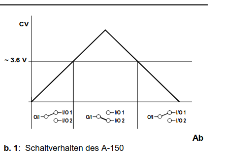

Ich möchte gerne 2 Sequenzen in Reihe schalten, doch sobald der Trigger am CV-Eingang vorbei ist schaltet das Modul wieder auf Sequenz 1.
Ich kann mir nicht vorstellen, dass das nur funktioniert, wenn ich über die gesamte Länge von Sequenz 2 ein dauerhaftes CV-Signal eingebe. Oder etwa doch?
Doch, genau so funktioniert das Modul. Geschalten wird ab Über- bzw. Unterschreiten der Schaltschwelle von etwa 3,6 Volt. Steht auch in der Bedienungsanleitung so.

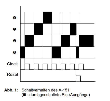

Das Verhalten, das du suchst, macht z.B. der A-151 Sequential Switch. Der schaltet die bis zu vier Ein- bzw. Ausgänge mit einer steigenden Flanke / Trigger um.

Ok, vielen Dank. Leider hatte ich zuvor irgendwo gelesen, der a-150-1 sei gut um Sequenzen in Reihe zu schalten, daher nahm ich an, er schaltet bei Trigger und erst bei nächstem Trigger zurück.
Dann muss ich jetzt nur noch überlegen, wo ich ein ein Signal über 3,6V herbekomme, das genau die Länge meiner 2. Sequenz hat :selfhammer:
