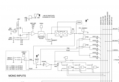

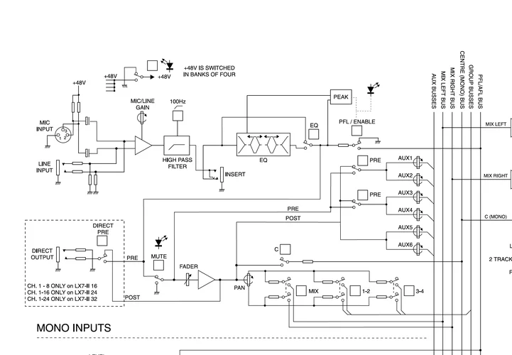

Hallo zusammen,
ich habe mir vor kurzem das o.g. genannte Pult gekauft. Nun möchte ich meine Hardware Effekte in das ganze einschleifen wobei ich hier meine liebe Not habe (bin blutiger Anfänger und taste mich sukzessive an das Thema ran)!
Die Suchfunktion habe ich bemüht - jedoch nicht den passenden Thread gefunden.
Ich habe meine Klangerzeuger allesamt an den Line vom Pult angeschlossen. Anschließend über den Direct Out (des jeweiligen Kanals) in das I/O Interface (Focusrite 18/20 + Octo Pre).
Soweit so gut - funzt..
Nun kommen die ext. Hardware Effekt ins Spiel. Habe hier schon verschiedene Varianten ausprobiert. Jedoch nicht zielführend! Bei den "Versuchen" höre ich den Hall-Effekt (als Beispiel) nur über den Monitor/Phone Ausgang (Pult).
Das Signal wird nicht zurück in den Kanal, bzw. kommt nicht in den Direct Outs an!
Die Effekte möchte ich jedem vorhandenen Kanal beimischen können. Wo ist mein Fehler...komme leider nicht wirklich weiter.
Danke für Eure mithilfe!
Grüße Mark
