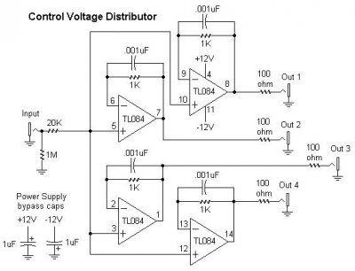

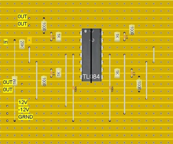

Hi,
ich verzweifel. ich bekomme diese simple schaltung nicht auf einem lochraster ans laufen.
habe schon zig mal debuggt aber krieg es nicht hin.
Kann den fehler bei mir nicht finden.
wer ist so lieb und hat zeit dieses mal in form eines lochrasters aufzubauen ?
Es ist ein Gepufertes Multiple / CV .
Eigendlich sollte dieses Project super leicht sein, so leicht das ich verzweifel.
Ich kenne hier 2-3 User die genau das gleiche bauen wollen :selfhammer:

Also bei mir lagen Probleme meistens an falscher Verkabelung und falsch rum rein gelöteten Bauteilen.
Alles schon durchgepiepst und Versorgungsspannung vom IC überprüft?
„zig mal debuggt“ ist leider zu unspezifisch. Ein schärferes Foto würde auch eher helfen.
Hast Du einen DIP-16 Sockel verwendet oder warum lugen da zwei unbelegte Buchsen raus?

Dann nimm doch diese Schaltung. Der TL084 verträgt bis zu +/-18V.

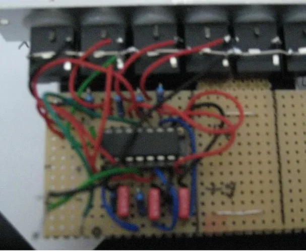

Auf den Foto kann ich gar nichts erkennen. Was hast Du denn für eine Stromversorgung, wo angeschlossen?

Mach mal scharfe, hochauflösende Fotos von beiden Seiten der Platine. (und ganze platine!)

Auf dem Bild ist nichts zu erkennen. Überprüfe mal die Anschlüsse an den Buchsen mit Hilfe eines Klinkensteckers und einem Messgerät. Mir passiert es immer wieder, dass die Schaltung selbst in Ordung ist, ich dann aber bei der "popeligen" Buchse nachlässig werde und die falsche Lötfahne erwische. Schau Dir auch genau die IC-Beinchen an, keines umgeknickt statt in der Fassung?

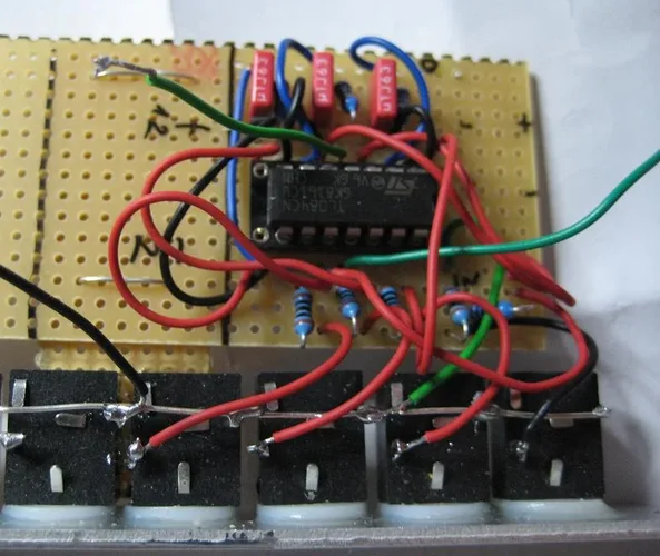

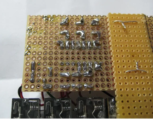

hi,
so habe es grade mal hin bekommen scharfe bilder zu machen, die 3 losen kabel sind vom busskabel das muste ich eben zu testzwecken ablöten um ein anderes modul mit strom zu versorgen.
ist für masse +12 und -12 V.
hoffe es hat jemand eine idee oder sieht was ich nicht sehe.
danke

Hallo!
Du hast keine Stützkondensatoren (100 nF und vielleicht noch ein 10 µF Elko) zwischen +12 Volt und Masse und zwischen -12 Volt und Masse.
Außerdem ist der ungenutzte OPV nicht neutralisiert (Ausgang und inv verbinden, Eingang auf Masse).
Mehr kann ich leider nicht erkennen, sorry.
Gruß Tom

Eeehm, Du hast die Masseanschlüsse der Buchsen nicht verkabelt.... (der vorderste Anschluss beim Gewinde).
Ich kann's auf dem kleinen Monitor hier gerade nicht genau erkennen, aber hast Du evtl. 100n statt 1n verbaut?

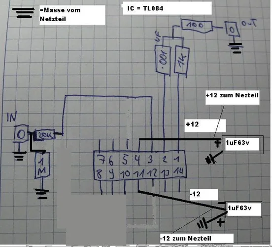

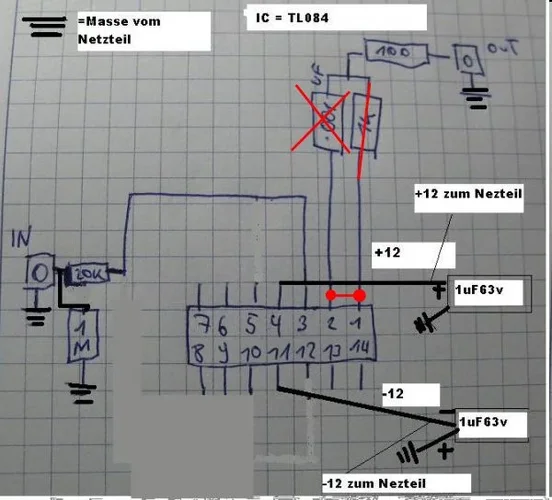

die masse an den stecker ist doch der hintere bei diesen oder ?
dann habe ich ja schon mal 1 punkt woran es liegen kann..wobei wenn ich die durchmesse indem ich einen stecker reinstecke und am masse des steckers und an dem pol messe piept mein durchgangsprüfer, daher dachte ich das ist der masse punkt .... ich löte das mal um.
sind die wimmas also doch falsch ?
ich habe es mal ganz doof nachgemalt wie ich zb den ersten block verkabelt habe.
ist das so richtig ?
wenn ja muss ich das ja nur für die anderen 2-3 ausgänge wiederholen , oder ?
mann sagte mir ich solle als bypass caps jeweils einen elko 1uf 63V nehmen. ist die verkabelung dieser so richtig ?
auch weiß ich nicht ob die 1K wiederstände mit dem Wima so richtig verlötet sind . ist da ein unterschied ob die neben einander oder hintereinander verlötet sind .
danke für eure hilfe und geduld...wenn ich das fertig habe muss ich erst mal sehen wo ich mir die basics noch mal in ein er anderen form einverleibe... dachte es sei einfacher ..ich idiot :selfhammer: :selfhammer:

Nope, das ist falsch.
Baue es doch ohne den Unsinn auf...

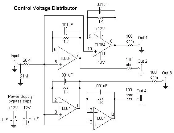

Hi Cit,
ich habe mir mit den Schematics aus dem ersten Post ein passives Doepfer-Multiple "aktiviert".
Funzte problemlos beim ersten Versuch...
Der Wima und der 1k sind parallel und nicht seriell. So wie Du es im letzten Post gezeichnet hast,ist es verkehrt. Verbinde Pin 1 und Pin 2 vom TL mit dem 1k und löte den Wima auf den 1k. Ein Beinchen vom Wima an die linke Seite des 1k,das andere an die rechte Seite. Im Prinzip genaus so wie in den Schematics abgebildet...

habs jetzt noch mal neu aufgebaut ...eigendlich idiotensicher ...dachte ich. sobald ich das modul ans netzteil hänge ist ein kurzer und die led´s des netzteils aus ( doepfer psu). also ich denke das mit den elkos ist irgendwie nicht richtig.
Hm,
bei mir funzt da einwandfrei. Piep mal durch,ob Du irgendwo einen Kurzen eingebaut hast.
Stromprüfer im Piepmodus einmal von Masse/Ground nach +12V und einmal nach -12V. Wenns piept ist es "böse"!
Die Elkos sitzen bei mir auf dem Lochraster direkt am Pfostenstecker,wo das PSU-Kabel angeschlossen wird.
Im +12V-Pfad den +Plus+ vom Elko an +12V und den -Minus- an Ground. Im -12V-Pfad genau umgekehrt.
