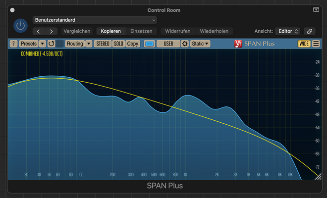

Ay, caramba! Da ist aber in den Mitten was los.
M.i.a.u.: LeAnBa
