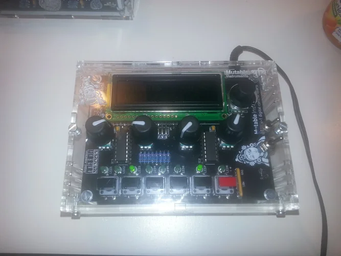

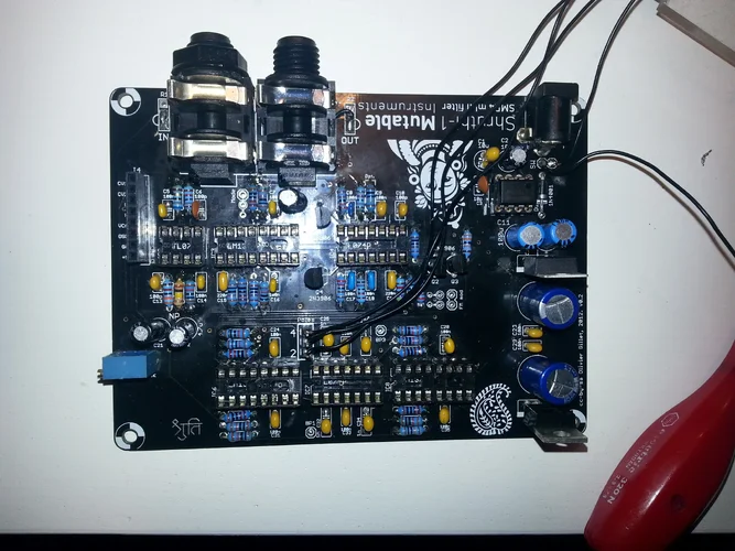

Der erste Satz ist toll...ich hab da gerade ein bsp :mrgreen:
Wollte nicht jemand Bilder:
Die Resonanz geht schon, aber keine selbstisolation. Um den Resomesspunkt hab ich gestern noch gesucht. Alle IC neu gesockelt,weil der typ 6 x 8ter verbaut hat. Siehe

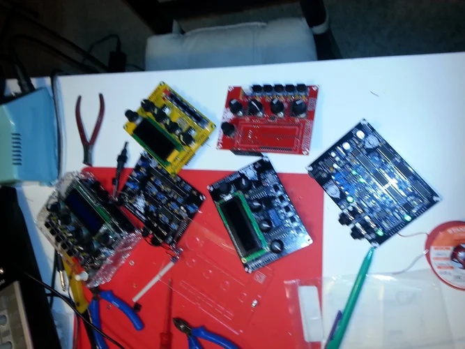

Ich geb nicht auf, aber erstmal was auf Augen, den Rest erklärt Heinz wirklich toll...danke
Der untere ist die Baustelle
Der andere ist Acid seine Bitch :mrgreen:

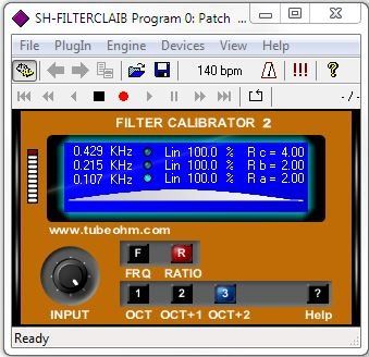

Filter getuned. Dank dem coolen tool von TUBEOHM...
