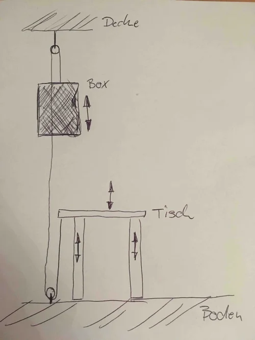

@Caine
Das wäre mein erster spontaner Einfall zur pragmatischen Problemlösung.
(Das Runde sind Umlenkrollen)
Ich hab das selber nicht realisiert.
Die Speaker würden aber schön synchron zum Tisch mitfahren und der Tisch könnte(wenn sehr schwer),
oder besser sollte(wenn eher leicht), mit mindestens dem Gewicht der Boxen belastet werden.

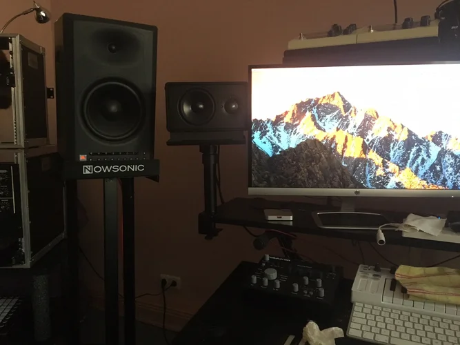

Ich hab sowas hier angeschafft..für mein zweites Paar Monis..
https://www.thomann.de/de/millenium_desktop_monitor_mount_dm1.htm
Bei diesen Monitorständen zum Festklemmen am Tisch drückt das Gewicht der Monitore ja von oben und somit auf die Stange, welche die Platte hält, die senkrecht auf dem Tisch aufliegt. Sozusagen^^
Bei Millenium Sachen hab ich eigentlich generell eher kein gutes Gefühl, aber prinzipiell müßte so ne Konstruktion sehr stabil sein.

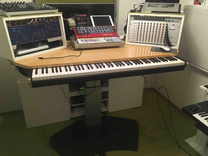

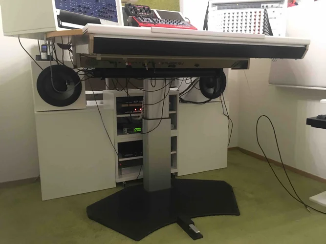

Hast du mal ein Bild von deinem Tisch von Vorne? Würde ich gerne mal sehen.
Gibt's hier im Forum vielleicht ein Bild?
Das ist ne interessante Lösung. Gefällt mir! :)
Was‘n das für‘n Keyboard auf dem Maus, Tastatur, Keystep und Analog Heat stehen?
yep, das Ding kannte ich dann in und auswendig..hab ganze Trax incl. vieler VÖs in den 90igern nur mit ihm und einem D70 gemacht
Klingt einfach sehr Geil das Teil, auch (oder gerade auch) nach heutigem Maßstab noch

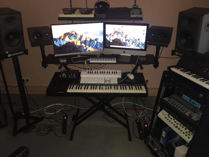

Nochmals lieben Dank für all eure Ideen und tipps! :)
Hier mein finales Produkt:
Und ein Video ;-)
