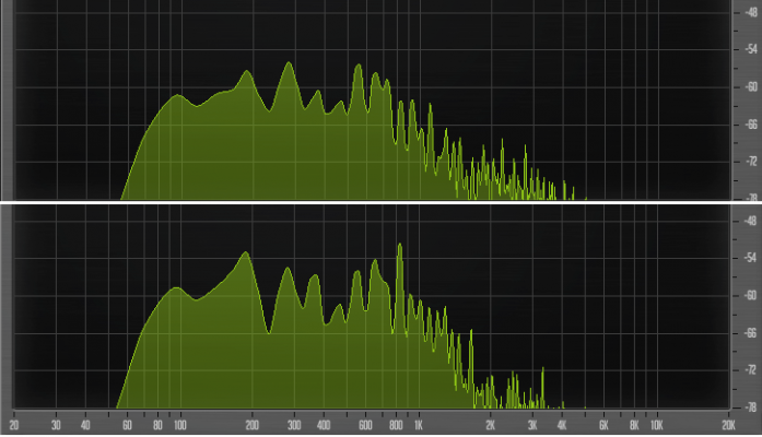

Der einzige Unterschied ist daß das erste Signal
direkt vom Mixer aufgenommen ist, während das zweite zusätzlich ein Effektgerät durchläuft welches aber auf BYPASS steht.
Daher Congrats an @Würze, würd behaupten daß deine Antwort am wärmsten war ;-)
Ich dachte ich bild mir den Unterschied ein, aber ihr habt alle meinen Eindruck bestätigt, dankeschön!
Signal 1:
Chord vom A4 Mk1 -> Digitech Studio Quad als HP/LP-Filter -> Lexikon MX400 (Delay, Delay, Shifter)-> Lexikon MPX1 (Reverb) -> UFX1604
Signal 2:
Chord vom A4 Mk1 -> Digitech Studio Quad als HP/LP-Filter -> Lexikon MX400 (Delay, Delay, Shifter)-> Lexikon MPX1 (Reverb) -> Digitech Studio Quad BYPASS -> UFX1604
Lt. Manual sind im Digitech diese Wandler verbaut:
A/D Converter: 20 bit, 128 x oversampled delta-sigma stereo
D/A Converter: 20 bit 64 x oversampled delta-sigma stereo Sampling Frequency: 44.1 kHz
Dasses trotzdem hör- und sichtbar ist, find ich ziemlich überraschend:

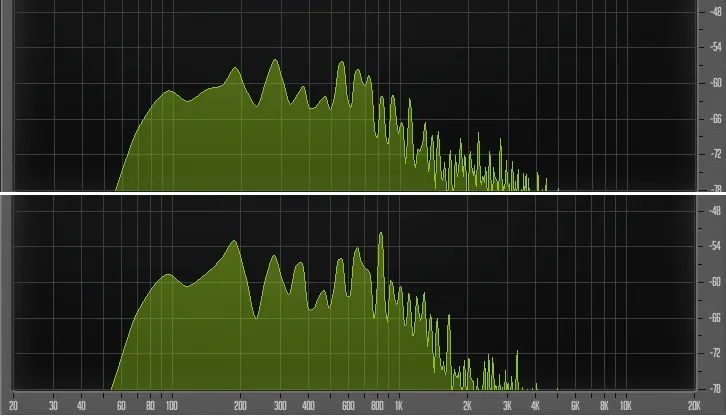

Signal 1:
Signal 2:
is nur fraglich ob der Unterschied durch Wandler kommt.. erstaunlich ist es allemal
Version 2 klingt bei mir "präsenter", scheint einen Tick mehr Höhenanteil zu haben. Als allgemein lauter empfinde ich sie nicht. Sehr klar höre ich vor allem in den letzten Sekunden bei Version 2 eine Resonanz im Bereich der "Telefonfrequenzen" raus (zwischen 500 und 1000? Ich kann sowas immer schlecht beziffern). Diese Resonanz ist in der Weise nicht in Version 1 vorhanden. Oder vielleicht ist sie auch da, aber in einem höheren Frequenzbereich, und nicht ganz so steil.
So, jetzt lese ich mal den Spoiler.
Wenn du ne gute Idee fürn besseres Testszenario hast, bin ich ganz Ohr. Meine Hypothese war dass bei der Wandlung nur 16bit-Wandler hörbare Verluste erzeugen.
nein , wüsste nicht wie man das eingrenzen könnte.. ich stimme dir zu das man von nem 20 bit Wandler erstmal keine so deutlich hörbaren Unterscheide erhält .. daher die Vermutung das ein anderes Bauteil im Signalweg diese Veränderung erzeugt

Du hast den Spoiler wirklich nicht vorher gelesen, oder? Die Resonanz bei 800Hz ist mit "zwischen 500 und 1000? Ich kann sowas immer schlecht beziffern" ja schon fast aufreizend genau und auf beinahe überhebliche Art bescheiden beschrieben. Hut ab!

Ich denke die Analyzerbilder zeigen, dass das nicht wirklich vergleichbar ist. Ab 800Hz haben wir komplett unterschiedliche Verläufe (und damit meine ich nicht die stärkere allgemeine Absenkung ab 1.8kHz).
Meines Erachtens darfst Du nicht den Analogsynth als Quelle beim Vergleich nehmen, sondern musst ein Sample nehmen. Der Analogsynth produziert wegen der Auslöschungen zwischen den frei laufenden VCOs ein ständig wechselndes und ziemlich sicher nicht reproduzierbares Frequenzbild.
Egal ob Seh- oder Hörvergleich: das ist meines Erachtens keine saubere Vergleichsbasis.
