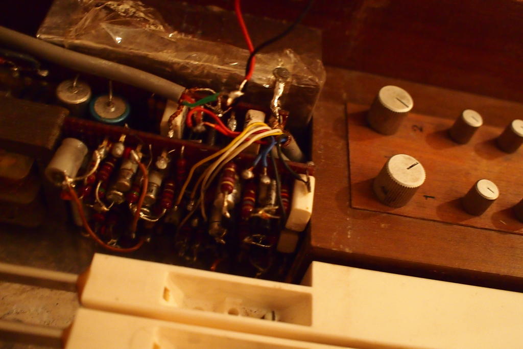

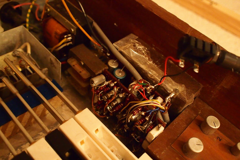

was ist DAS?
der vorbesitzer hatte das ding wohl aus´m müll gezogen und in mühevoller kleinarbeit die pads wie oben beschrieben ersetzt...
zu dem ganzen kram konnte er nix sagen...er hat hald nur etwas lieblos die klinkenbuchse drangehängt die ein etwas leises signal ausgibt. das tremolo funktioniert und ist durch den einen schalter zuschaltbar wie es soll. der andere ist power und die betriebsanzeige dazwischen.
die weiteren 6 potis machen nix...die ganzen platinen sind wohl nicht anbgeschlossen. es befindet sich neben den zwei platinen auch noch ein zweiter travo über eben diesen.
da ich keine ahnung hab was das ganze machen könnte bin ich geneigt es alles raus zu rupfen. ...obwohl die 6 potis natürlich sehr fein angebracht sind...
irgend jemand ne idee dazu??? :shock:

also...ich hab den nichbt funktionierenden quatsch ausgebaut...
nun zu den anschlüssen.
da ist auch noch so´n quatsch drin....der wohl auch mit der schaltung die ich rausgenommen hab verbunden war.
ich möchte am ende einfach eine klinkenbuchse haben mit ansatzweise line-pegel. (original ist hier eh nicht mehr...)
das pianet hat ursprünglich: 100mV (für den pianet verstärker), 300mV, und 300mV niederohmig (200ohm)...(by the way...ich kenne mich nicht groß aus mit elektronik...möchte aber mal wieder gern lernen;-)
ich verstehe leider nicht, was da mal zusätzlich zusammengelötet wurde mit den beiden drehpoties...würde das auch gern entfernen! wenn ich den direkten ausgang der platine nehme, welcher wohl der niederohmige 300mV ist, habe ich einen guten pegel. das signal ist allerdings ganz leicht verzerrt (was aber auch an den extrem angezogenen reeds durch das teppichklebeband liegen kann) kann ich den einfach anzapfen ohne meiner anlage zu schaden? oder doch lieber noch einen widerstand dazwischen?
der normale 300mV ausgang ist tot, und der 100mV ist etwas sehr leise...aber wie gesagt da hängen ja auch noch drehpotis rum, mit denen ich´s noch leiser machen kann, und ich weiß leider nicht wie die schaltung im original war...

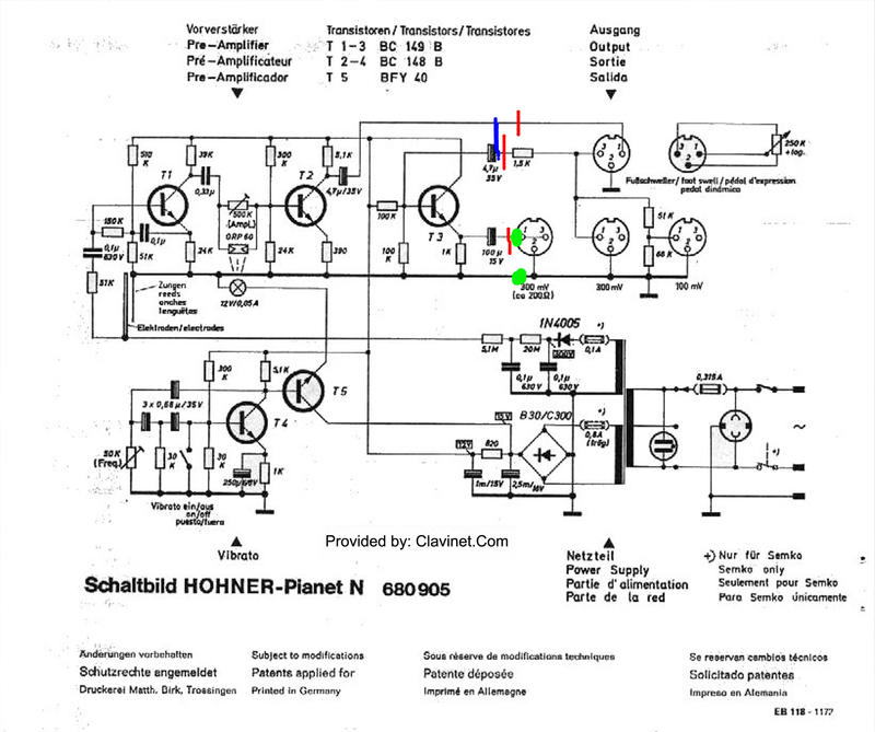

Es gibt beim N ja 2 Versionen, hier mal die Schematics...
Gut, daß Du den Krempel ausgebaut hast... Solche Umbauten sind immer schlimm... Da kann im Prinzip nur der 'Erbauer' was zu sagen... Die Platine sah mir so nach Stereo-Tremolo aus, obwohl das anhand der Regler auch nicht wirklich plausibel wäre...
Hast Dun die Version mit dem Übertrager? Die klingt nicht ganz so bassig... Die Rauscherei kann alles mögliche sein...Germaniumtransistoren, Widerstände...

also, 1000 dank für die schematics! aber ich vertehe den plan version 1 einfach nicht! allein die ausgänge...da ist ja nur ein pol eingezeichnet...ab wo soll sich denn die masse verlieren...oder weiterlaufen????!
vielleicht kann ja einer augrund der platine erkennen welche version es ist. (ich habe da auf jeden fall nicht so´n bayer dings drin...wie in manchen)
der momentane zustand ist so, das ich den ausgang direkt von der platine habe. ich vermute das entspricht dem niederohmigen 300mV ausgang.
das signal ist auf jeden fall momentan ganz leicht übersteuert wenn man laut spielt (das kann aber auch an den sehr stark ziehenden-teppichplebeband pads liegen) und der pegel ist ein etwas niedriger line pegel.
der minimal zu geringe pegel stört mich nicht...aber das clipping würde ich gern in den griff bekommen.
kann mir jemand sagen was ich da zwischenschalten kann oder wie in etwa ?! ...geht da einfach ein poti?
wie gesagt...ich brauche am ende nur eine einzige buchse mit nem sauberen signal.

Das sind halt die Buchsen nicht mehr eingezeichnet, da das genormte Anschlüsse waren. Die Masse ist der etwas dickere durchgehende Strich unten; die Buchsen werden so wie auf dem 2er Plan angeschlossen.
Schau dir einfach die Bezeichnung der Transistoren an. Wenn das lauter AC-nnn-Typen sind, dann ist es ein 1er, wenn es BC-148/149 sind, dann ist es ein 2er. Da die AC... eigentlich immer in Metallgehäusen waren und ich da einige Plastikgehäuse sehe, nehme ich jetzt mal an dass es eine 2er Version ist.
Ich könnte mir vorstellen, dass der Optokoppler zerrt. Ich würde da mal direk hinter dem 0,33uF Kondensator vor dem ORP60-Koppler das Signal abgreifen. ggf sogar den Koppler rauslöten. Du hast dann halt kein Tremolo mehr...
ja, da ist zb ein bc 149b. ich denke auch eher es ist version 2...
hmm...das mit dem optokoppler schau ich mir morgen mal an. kann die leichte zerrung nicht an den 200ohm liegen?
oder kann es auch sein, das die leichte übersteuerung durch die veränderung am fußpedal ausgang liegt? dieser ist nämlich direkt auf der platine gebrückt worden...sodas man kein pedal mehr braucht. der anschluß ist allerdings noch gelegt, so das an der buchse auch nochmal das selbe signal wie am ausgang anliegt.
alle widerstände und elemente die im original zwischen den 4 buchsen verbaut waren sind weg(!) es fällt mir ehrlich gesagt noch schwer zu erkennen ab wo im schema die platine aufhört und die fliegenden verbindungen zwischen den buchsen beginnen.
wobei...wenn ich es richtig lese, war die 200ohm buchse, welche ja für kopfhörer gedacht war, eh unabhängig vom volumenpedal...ist das richtig???

ok...bitte, nochmal orientierungshilfe
erkenne ich es richtig und macht es so sinn:
1.ab den roten markierungen beginnen meine beiden kabel von der platine zu den buchsen?
2.blau wäre demnach die brücke die bei mir gesetzt wurde um den fußschweller zu umgehen? was ergibt sich daraus für eine änderung (es fehlt der 1,5K widerstand?) und kann ich die brücke bedenkenlos einfach mal rausnehmen?
3.grün ist mein momentaner ausgang?
kann das jemand nachvollziehen und bestätigen?
:nihao:
Moin .-)
Ja, alles richtig und nachvollziehbar soweit...
Das zerren könnte in der Tat durch besser 'klebenden' Pads kommen, sodass das Pickupsystem einfach mehr Pegel liefert durch die stärkere Auslenkung. Die Stufe um T3 ist zwar nur als Buffer verschaltet, sodaß sich pegelmäßig dadurch nichts mehr ändert, Du könntest aber mal probehalber das Signal am Eingang des Buffers (also an der 'blauen' Verbindung der) abnehmen, ob es dort auch schon zerrt...
Jenzz

ja, an der blauen verbindung (also was an die schwellerbuchse gelegt ist) liegt der selbe pegel an ...würde ich per hörtest behaupten.
(optokopler checken bin ich noch nicht zu gekommen.)

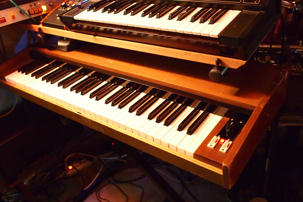

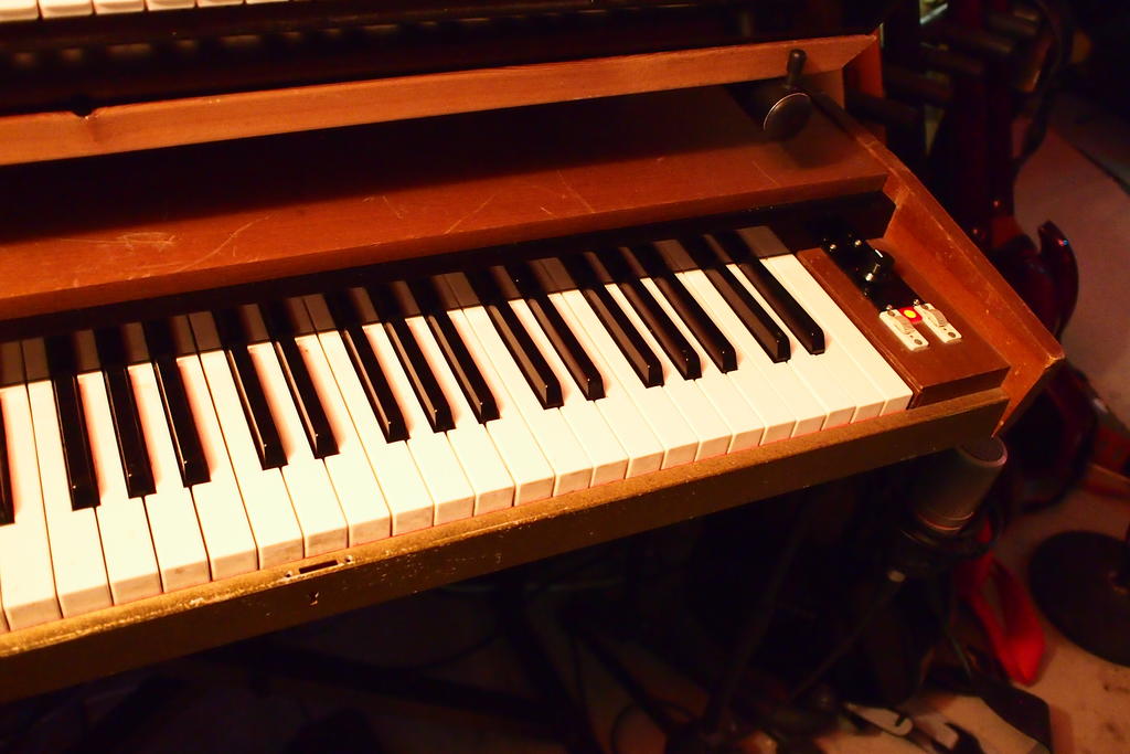

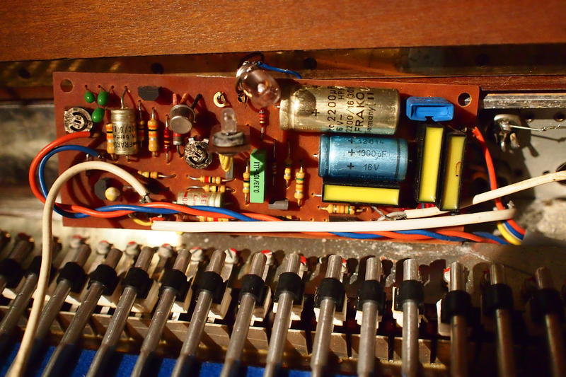

ach...übrigens:
ich hab das pianet n vor zwei wochen fertig gestellt.
es steht jetzt im musik-raum...fotos werd ich noch mal machen.
isolierung mit alu-folie hat prima geklappt. kupferband hab ich auch mitgemacht...brumm technisch ist es einwandfrei.
ich habe an den anschluß für das volumen pedal einen poti und den neben den on off und vibrato schalter gelegt...das ist auch sehr gut!
ausgang natürlich auf klinke umgebaut...

aber ich wollte doch noch mal fotos schicken ;-)
so siehts aus:
das i tüpfelchen wäre gewesen, wenn ich noch ein hohner schriftzug über die tastatur bekommen hätte ...falls jemand noch was rumliegen hat ;-)
ansonsten bin ich inzwischen absolut happy mit dem pianet n! ...ist eine prima ergänzung für unsere musik. sehr schön.
danke an alle helfer!
