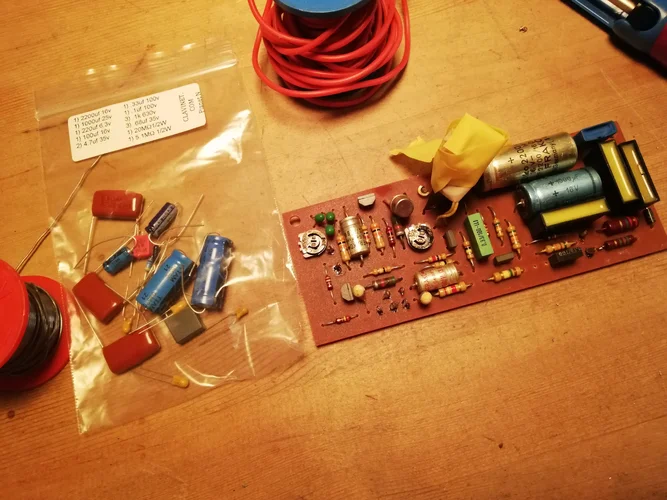

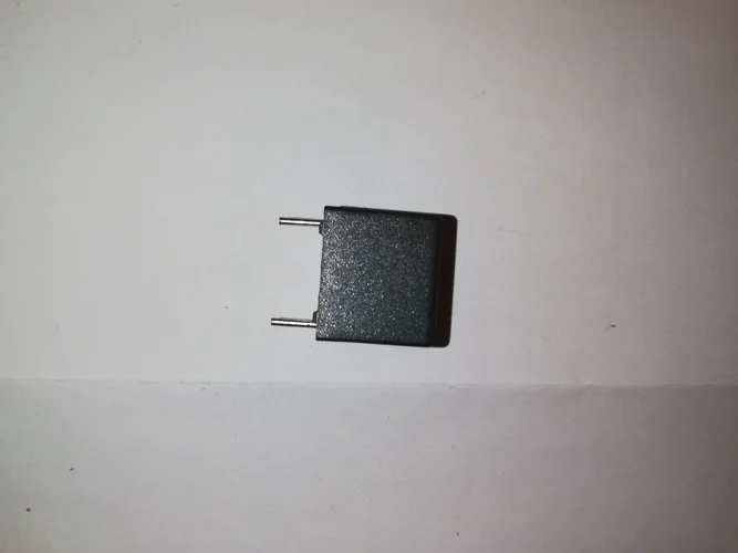

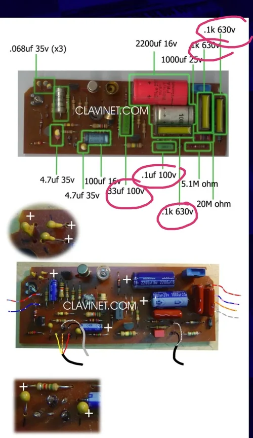

Bei meinem Pianet N ist nach vielen Jahren jetzt ein Service notwendig. Es hat zunehmend Störgeräusche gemacht.

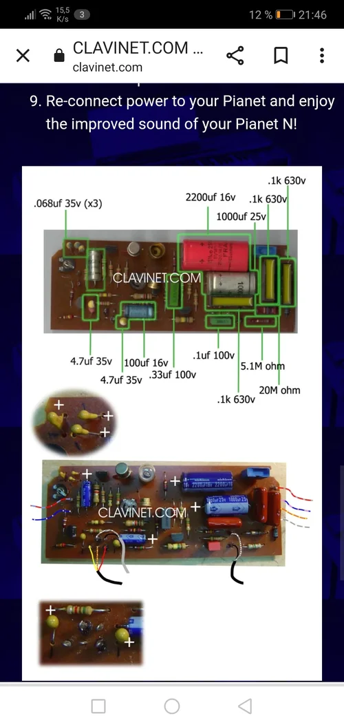

Ich habe mir von EP-Service aus den Niederlanden ein PCB Upgrade kid besorgt, und wie auf clavinet.com beschrieben die Verstärker-Platineausgebaut und die alten Komponenten von der Platine entfernt.

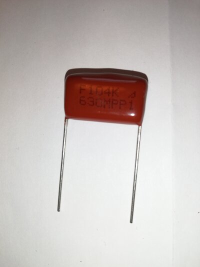

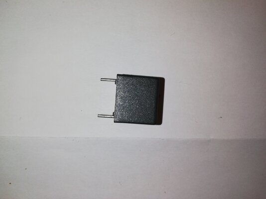

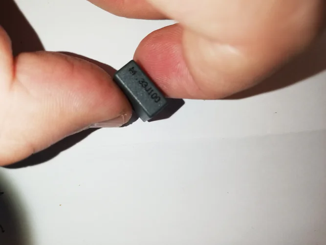

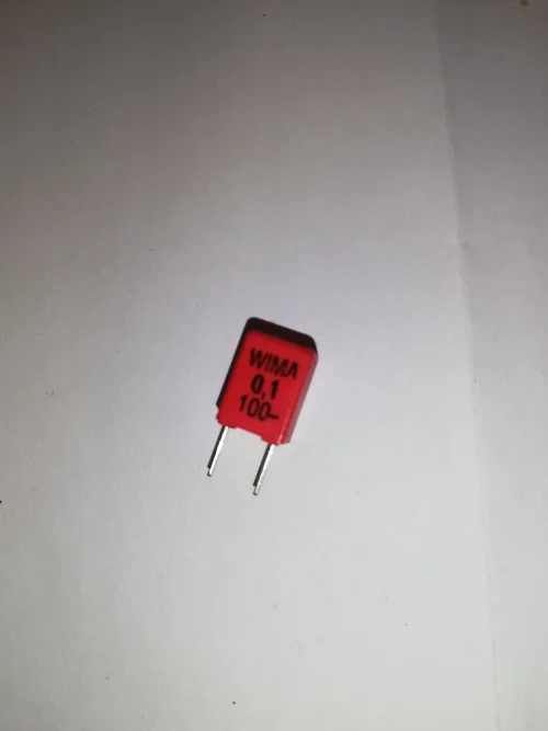

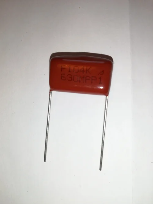

Da ich aber leider immer noch Elektronik-Dulli bin brauche ich bitte nochmal eure kompetente Hilfe! 🙏
Ich habe nun alle Bauteile identifiziert, und weiß was wo hin muß. Aber bei einigen Bauteilen kann ich keine polung erkennen und in dem Plan auf clavinet.com ist auch keine polung für diese Teile verzeichnet. Wenn ich es richtig verstehe, sind das aber Kondensatoren.. Ist bei denen nicht immer die polung relevant? Ein Datenblatt konnte ich zu den Bauteilen leider auch so nicht finden, da ich hersteller und genaue Bezeichnung natürlich nicht kenne.
Bin für Hilfe sehr dankbar! 🙏
Das sind die 5 bzw 3 Bauteile, bei denen ich nicht weiß wie rum gepolt ich sie einsetzen muss. Oder ist das egal bei denen?
  • #40
Die haben keine Polung.
Auf Polung musst Du nur bei den Elektrolyt-Kondensatoren achten, die an einem Ende die signifikante Rille oder ein Strich rundherum haben
M.i.a.u.: juno 77
  • #41
Alles klar, vielen Dank!!! 🙏
(oder die ein längeres Bein haben - hatten einige von den Bauteilen auch. In dem Fall ist das längere Bein plus, richtig?)

Ja, vielen Dank für die wertvollen Tipps. Das mit dem kupferband habe ich vor Jahren schon gemacht und das ganze von innen mit neuer alufolie geschirmt. Nach anhaftungen auf den reeds und pu werde ich nochmal schauen, gute Idee.
Ich habe leider nach dem Austausch der Komponenten immer noch ein Problem, was ich eigentlich gehofft hatte zu lösen. Und zwar geht das Pianet manchmal plötzlich aus. Also der Ton ist weg. Strom ist noch da, Signal aber tot. Aus und wieder an schalten hilft. Ich hatte vermutet, dass müsste mit dem Wechsel der Kondensatoren verschwinden, ist es leider nicht.
Eine Idee woran es liegen könnte?
  • #45
Aloha .-)
Ist das Signal komplett ganz weg oder nur drastisch leiser? Wenn Letzteres mal kontrollieren, ob die Glühlampe vom Tremolo nicht zufällig einen Wackler in ihrer Fassung hat.
Ansonsten käme noch der Fotowiderstand in Betracht. Nach bald 50 Jahren kann der wegen der Alterung (die Materialien waren damals andere als heute...Cadmiumsulfit)) durchaus mal den Geist aufgeben.
