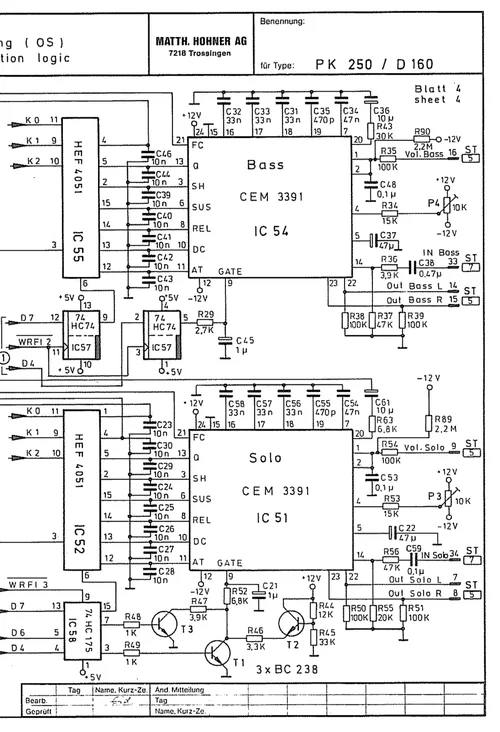

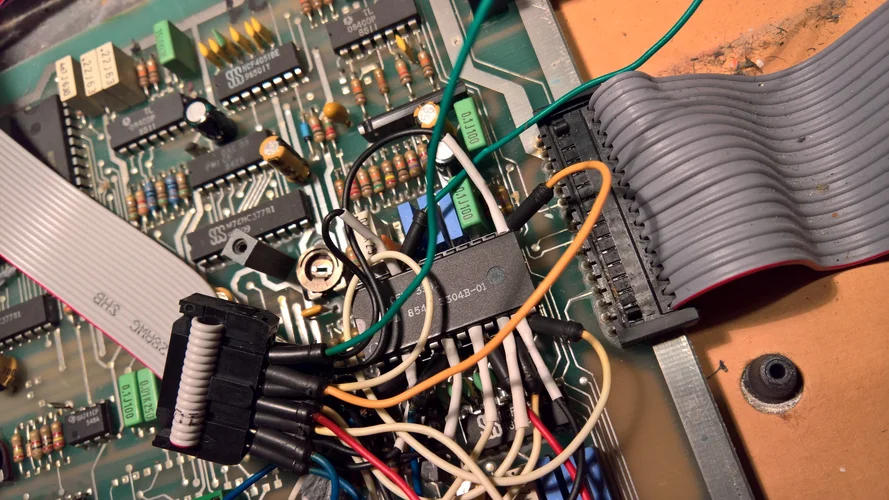

Hallo liebes Forum.

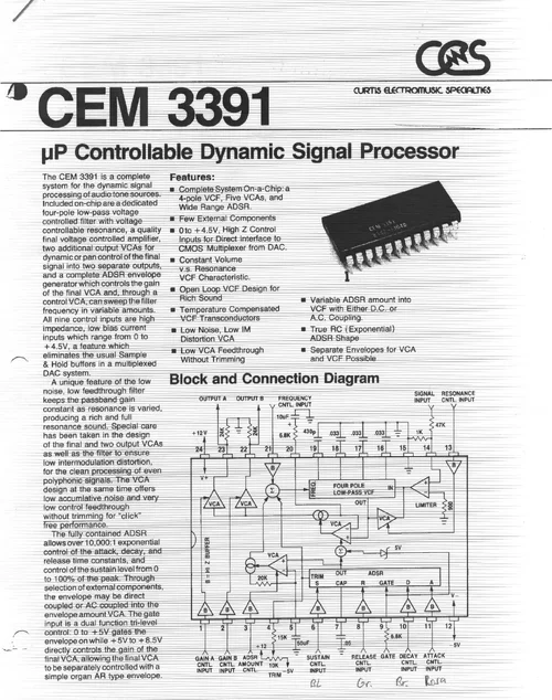

Ich habe das Hohner PK-250 modifiziert. (Schaltplan siehe unten). Ich habe bei dem Curtischip 3391 für die Bassstimme (IC 54) die Zungen für Cutoff, Resonance und ADSR (also 6,8,10,11,13,21), von der Platine getrennt und mit Potis über Steuerspannung regelbar gemacht. soweit so gut. es funktioniert :)
jetzt zum Problem: aus einem mir nicht erkennbaren Grund wirkt aufs Cutoff immer noch ein LFO der ansonsten wohl das Vibrato der Stimme regelt.
das würde ich gerne beheben, aber ich finde den Grund einfach nicht. Ein LFO ist im Manual nicht beschrieben und am Chip ist mir auch nicht ersichtlich, wo noch eine Leitung aufs Cutoff wirken könnte :sad:
Die Problematik der Fragestellung ist mir bewußt, da das warscheinlich noch nie jemand probiert hat. aber vielleicht kann ja einer von den Cracks mal ins Manual schauen. vielleicht habe ich was übersehen?
Mein Ansatz wäre es, das am Chip noch was abgeklemmt werden muss.
Falls mir jemand helfen könnte wäre ich sehr dankbar und Fragen beantworte ich gerne

LFO auf das Filter kann über Pin 21, 4 direkt eingekoppelt werden.
Außerdem indirekt über Pin 3 oder Pin 6 - denn die Filterfrequenz kann auch prima eiern, wenn ich Sustain oder Mod-Amount der Hüllkurve wackeln lasse.
Pin 4 ist in der Schaltung fest. Pin 3 und Pin 21 kommen aus der CPU, bei beiden ist eine Modulation vorstellbar, sollte allerdings aus der Bedienungsanleitung hervorgehen.
Pin 6 (Sustain Level) kommt auch aus der CPU, wird aber eher fest sein.
P.S.: der LFO ist hier in Software. (Evtl. also veraltete Anleitung, und die ersten Geräte hatten das noch nicht ...)
Vielen Dank für deine Antwort. dann kanns eigentlich nur 4 sein. die anderen habe ich ja bereits von der platine gelöst.
leider lässt sich der chip ohne gewalteinwirkung nicht aus dem sockel lösen. deswegen habe ich die verbindungen einfach durchgeschnitten und die zungen nach oben gebogen. ich denke ich werde es wagen. mach mich gleich an die arbeit
beste Grüße Pike
Laut Schaltplan ist 4 fest, der kommt aus einem Trimmer. Wenn der moduliert, dann ist die Stromversorgung nicht sauber.
Hast du ein Scope? Nachmessen!
4 wars auch nicht. naja. ich werds erstmal so hinnehmen. vielleicht kommt ja später noch ein geistesblitz. der filter klingt jedenfalls echt gut. soweit ich weiß sind die vcas dieselben wie in der microwave.
Vielen Dank euch Beiden für die Anregungen. ich glaube die Ursache für das "Problem" liegt tatsächlich irgendwo anders. immerhin lässt sich das Cutoff, Resonanz und die Hüllkurve nun beeinflussen aber bei höherer Resonanz werden die Artefakte halt irgendwann störend. das wird alles schon seine Richtigkeit haben. mal schauen vielleicht mach ich den anderen Chip, der für die Orchesterstimmen zuständig ist auch noch. da sind dann auch wieder ganz andere Voraussetzungen, in etwa, dass sich das Vibrato dort ein und ausschalten lässt.

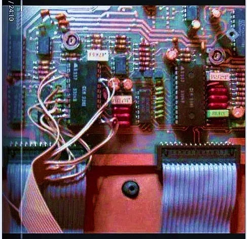

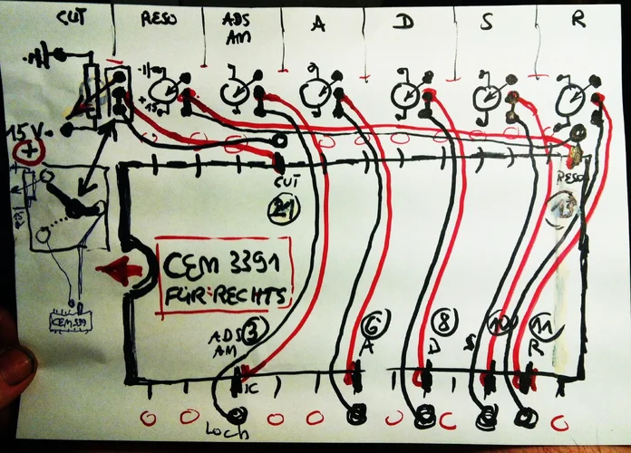

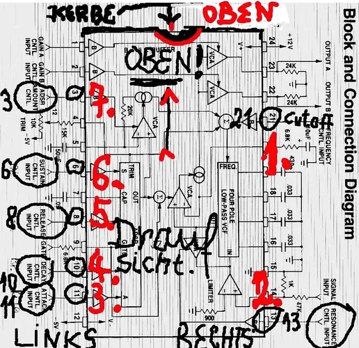

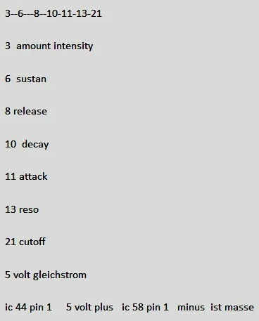

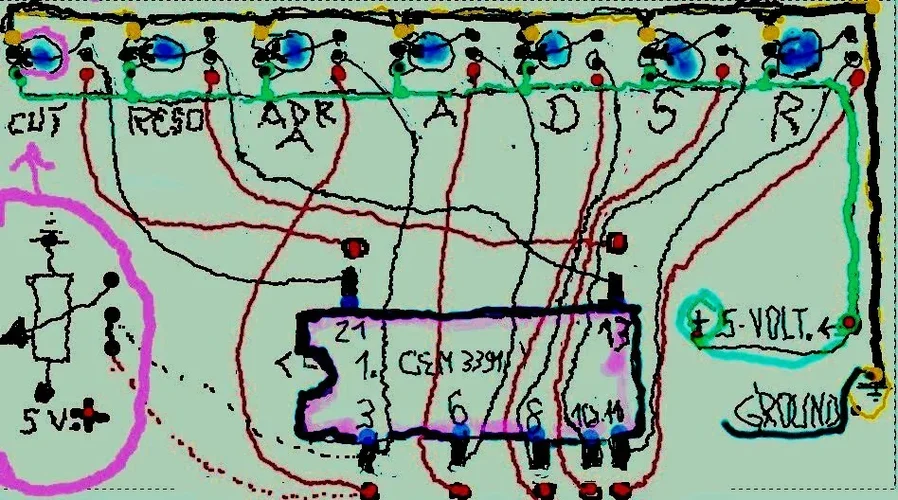

HOHNER PK 250 150 ANALOG FILTER UMBAU ANLEITUNG FÜR SEINE 2 WERKS CURTIS CEM 3391 VCF CHIPS IM HOHNER -MIT NEUEN 7+7 PARAMETERN FETT
LEIDER IST IM WEB DIE GUTE UMBAU-ANLEITUNG MAL GELÖSCHT WORDEN - DAHER HOFFE ICH HIER WIEDER ALLEN LIEBHABERN ES AN DIE HAND ZU GEBEN

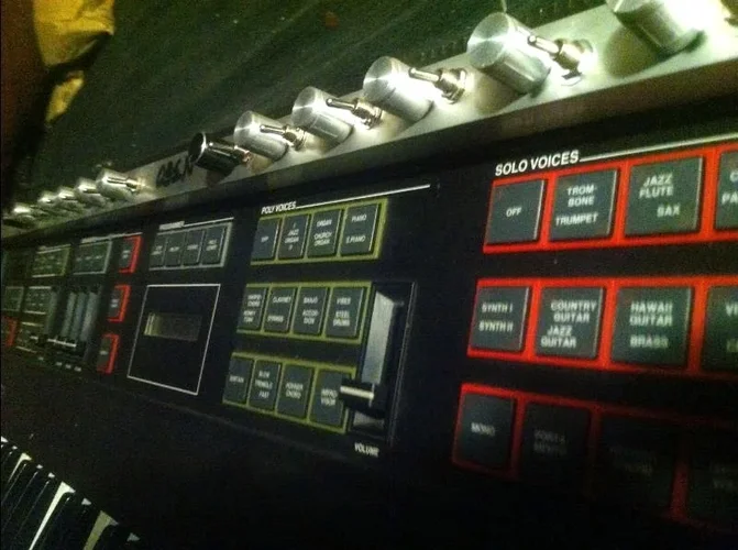

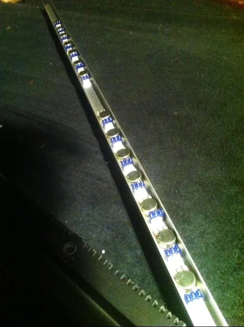

Hallo- Habe bei meinem Hohner PK 250 oben auf der Hinterkannte ein ALU U-Profiel geschraubt für je 2 x 7 Regler + Schalter - die am CEM 3391 Chip ihre 7 VCF Abgriffe vom rausgezognen IC Beinchen zum Umschalter seiner Mitte leitet -der dann entweder mit Rückleiter zum IC Sockelpunkt schaltet für Normal-Betrieb -oder VCF Jobs umschaltet auf seinem 10 K-OHM Lin. Nebenpoti zum Mittelabgriff-schleifer und am Poti Eingang 15 Volt Plus müssen und Poti Ausgang an Masse. Alle 7+7 Potis werden an 15 Volt Eingängen alle in Reihe durchverbunden und so auch Potiausgäne deren Massen alle durchverbunden. In der Mitte unter dem ALU-U Profiel ist eine Öffnng, in der alle Leiter raus und reinlaufen. Pläne habe ich bier bei gefügt. Die rechten 7 Regler analog VCF wirken auf die PCM Sounds ein je -die linken 7 Regler nur auf den Bass im Split ,wie ne TB303 quasi. Drumcards lassen sich mit ja eignen Drums umbelegen -noch bestens-

SCHALTPLAN HIER https://archive.org/details/hohner_PK-250_SERVICE_MANUAL/mode/2up

Ich denke, dass das (Softare)-LFO-Signal für das Vibrato auf der Keyboard-CV liegt, und damit eben wegen Keytracking des Filters auch auf der Filter Cutoff.

Welche Ohm Zahlen haben die Potis und von wo hast du die Spannungen abgegriffen?
Gruss

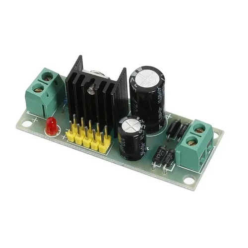

Hallo. Sorry für die späte Antwort. War lange nicht hier aktiv. Die Spannung habe ich mir einfach irgendwo auf der Platine gesucht und dann mittels eines Spannungsregulierers auf 5 Volt gebracht:
das ist ein YL-67
Die Ohm der Potis weiß ich nicht mehr. Hab einfach ausprobiert was funktioniert.
Wie läuft den dein Projekt?
MfG Pike

Hallo Florian, danke für deine Antwort und sorry, dass ich jetzt erst wieder antworte.
Zitat: "Ich denke, dass das (Softare)-LFO-Signal für das Vibrato auf der Keyboard-CV liegt, und damit eben wegen Keytracking des Filters auch auf der Filter Cutoff."
was meinst du mit Keyboard-Cv? Den Chipanschluss 21 (Cutoff) habe ich ja von der Platine gelöst. Da liegt jetzt eigentlich nur noch die "unabhängige" Spannung an. Oder siehst du auf dem Plan noch einen Möglichkeit, wie der LFO aufs Cutoff einfluss haben könnte?
Gruss Pike
Achso, das hatte ich beim Antworten nicht mehr "auf dem Schirm".
Wenn Du eine Oszilloskop hast, dann würde ich mir mal folgende Spannungen ansehen:
die Versorgungsspannungen (Pin12 und Pin24),
die Spannung, die am Pin21 anliegt.
Wenn Du kein Scope hast, dann das Vibrato so langsam wie möglich stellen, und mit dem Voltmeter messen.

ich hab schon überlegt ob der LFO auf den VCA wirkt??? und es deswegen eiert. falls noch jemand Rat weiß, dankbar wie immer
P.
Hatte gestern auch ein »LFO-Problem«. War ein vertauschtes Kabel, Sockel zu Umschalter statt zu Curtis wenn ich mich recht entsinne. Kann auch nicht empfehlen direkt an Curtis/Sockel zu löten & zu stecken, der Sockel war direkt so ausgeleiert dass der Curtis keinen Kontakt mehr hatte.
Der 2. Curtis wird auf n Platine gesockelt & von dort verschafft. Klang ist aber recht ;)
