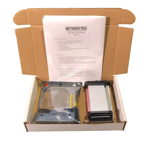

SCSI gibts für den EPS16+ ja zum nachrüsten von ZIN Circuits für ca 134 USD inkl Versand nach DE*. Dafür benötigt man aber die Speichererweiterung, die du ja schon hast. Wer sie nicht hat, der kann die dort auch kriegen. Auch für ungefähr 120 USD oder so.
Nur so zur Info. Denke ohne SCSI gehts aber mit dem EPS auch. Andererseits, wenn du eh schon SCSI Hardware hast, wäre das evtl eine ALternative, die preislich gar nicht so weit weg von dem Lotharek Floppy ist.
