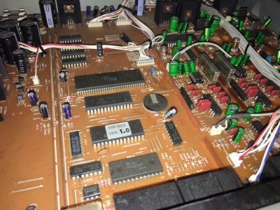

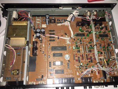

Hallo,
habe ein Ibanez SDR 1000 welches den Geist aufgegeben hat. Signal geht rein aber Effekt kommt keiner, nur ein kleines Brummen wenn ich den Pegel laut mache. EQ funktioniert.
Das Teil lag eine Weile rum, habe es geöffnet und da schaute mich eine Batterie an (alle?).
Daneben ein paar Chips (EPROMS?). Batterie einfach Tauschen macht ja keinen Sinn wenn der Speicher leer ist, also muss da ja wieder was drauf oder? Oder sehe ich es so dass die Batterie für den erhalt von gespeicherten Presets ist? Vielleicht kennt sich einer im Forum hier aus da man im Netz nicht wirklich etwas findet.

Es gibt User und Service Manual für Ibanez SDR 1000 und Sony MU-R201 online. Die Units sind bis auf Kosmetik identisch, das SDR 1000 kann mittels EPROM zum SDR 1000+ hochgerüstet werden.
Du kannst mit einem Voltmeter die Spannung an der Batterie messen, die sollte so um die 3V sein.
Der EQ hängt im Pfad, der über AD-DSP-DA läuft. Kannst Du denn Presets aufrufen und via Menustruktur editieren. Die Factory Sounds sind im Sony MU-R201 abdruckt und können zur Not eingetippt werden.
Krass, auf Deinem Bild ist der Firmware Chip eingelötet.

Der Schaltplan ist doch super? Erster Kandidat sind die 3 Relais, die beim Einschalten klacken sollten und die Dry/Wet Potis. Aber bevor Du damit anfängst, schau Dir alle Steckverbinder an, ziehe diese ab, reinige sie und stecke sie wieder auf. Gerät vorher vom Netz trennen.

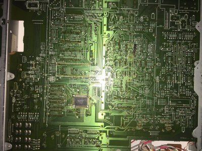

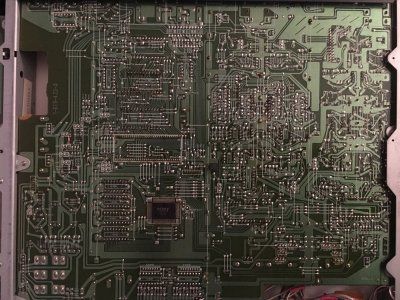

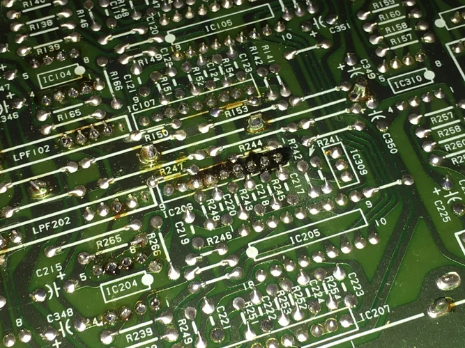

so sieht es unten aus .. kurze Frage zu der dunklen verfärbung .. is da was verkokt? also oben rum siehts gut aus und unten halt so dunkel .. kann auch das lötfett sein oder was hier überall so an den gelöteten stellen ist sein .. und wenn es alt und warm wird sieht es dann wohl so aus ..

Der NJM4560S ist ein Doppel Op-Amp und IC 206 liegt im EQ Bereich von Kanal 2. Die dunkle Farbe kommt vom Austausch und sieht aus, wie verbrutzeltes Flussmittel (Kolophonium).
Da beide Kanäle nicht gehen, vermute ich mal einen toten ADC oder DAC. Aber am besten hörst Du ein am Eingang anliegendes Signal mit einer Prüfspitze ab (oder hast Du einen Oszi?). Dabei ist wieder das Blockschaltbild Dein Freund.

na ich habe es einen Freund übers Wochenende mitgegeben und er schaut mal nach ...
swissdoc ... problem gelöst, gab eine kalte lötstelle an den länglichen kupferbrücken die auch für die stromversorgung des dsp zuständig sind. nachgelötet und das gerät funktioniert wieder einwandfrei...

Gebrochene Lötstellen an den länglichen Kupferbrücken, die zuhauf quer über das Board verlaufen, kann ich bestätigen. Das scheint eine häufige Fehlerquelle bei diesem Delay zu sein. Bei meinem war das auch so. Nach dem Nachlöten aller Kontakte läuft das Delay jetzt sehr gut.
