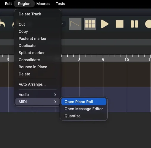

Selektion und verschieben ist ungewöhnlicherweise mit der rechten Maustaste und dann kannst gleich einen Doppelklick auf die Region machen.
  • #86
Ich wollt erst abwarten, bis der erste es am Laufen hat, jetzt werde ich ein Screencast aufnehmen, was die Konzepte erläutert.
Im Manual stehen die wichtigsten Shortcuts, für die meisten Komponenten.

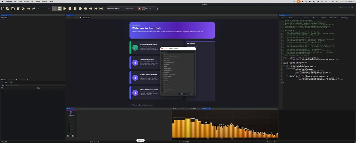

Finde die Größenverhältnisse etwas seltsam. Liegt vermutlich an unterschiedlichen Auflösungen?
So als Vorschlag: Wie es in Ableton* Live gelöst wurde, finde ich recht angenehm, dass man
die Größe von allem stufenlos mit nur einem Regler anpassen kann.
Hier ist das Select Plugin Fenster schlecht lesbar
  • #89
Du kannst alles abdocken und rumschieben, der merkt sich das Layout. Im View Menu kannst du die Views ein und ausschalten, die togglebar sind.
