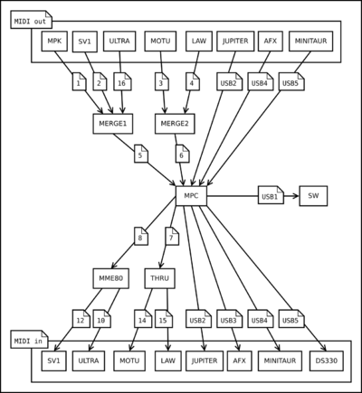

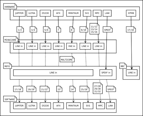

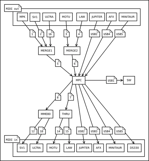

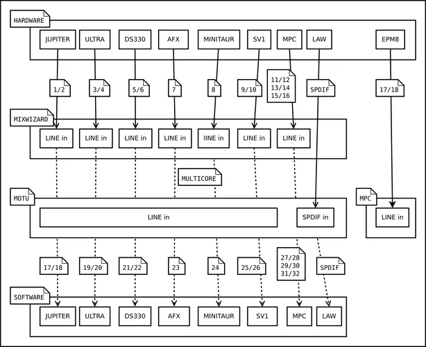

Dafür habe ich die Open Source Software dia verwendet.
Wie man dabei für sich dokumentiert ist Geschmackssache - man muß es eben nur für sich verstehen.
Ich habe dafür Symbole aus Fluß- und UML-Diagrammen verwendet.
Nach mehreren Umbau- und Neuverstöpselungsaktionen sieht mein Setup folgendermaßen aus:
MIDI
(Hinweis: Auf den USB-Kabeln (in der Wirklichkeit) stehen nur die Nummern - hier wird zwischen USB- und non-USB-MIDI unterscheiden)
Audio

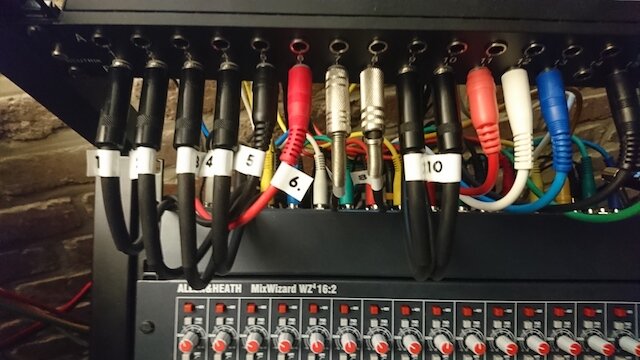

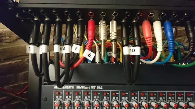

In der Wirklichkeit (z.B. am Mixer) sieht das dann so aus:
kommt ihr mit diesen neutrik teilen klar beim stöpseln? ich finde die unheimlich schwergängig.
leider sind sie optisch einfach der kracher, da kann behringer nicht mithalten.
ich hab früher nur fostex gehabt, die sind hübsch UND leichtgängig, aber inzwischen bevorzuge ich einfach 24iger.
edit: ich sehe gerade du benutzt nur eine reihe. da besteht das problem dann natürlich nur am rande, weil man ganz anders greifen kann.
