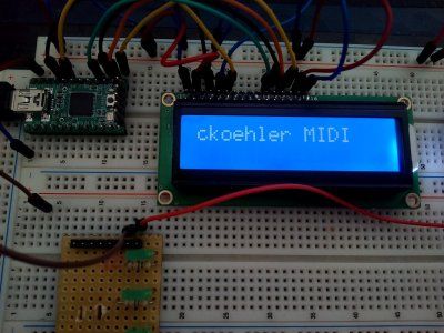

Ich habe gerade mal die Entwicklungsumgebung von Arduino installiert und mit einem Addon kann ich mein kleines Teensy Board, was ich noch rumfliegen hatte, nutzen. Das hat nur ein paar Euro bei eBay damals gekostet und man kann wohl gleich MIDI to USB mit machen ohne etwas extra ranbasteln zu müssen:
  • #30
Ich hatte noch ein LCD Display rumfliegen. Mein MIDI Controller bekommt also eine Anzeige. Macht schon Spaß mal wieder so ein wenig Hardware basteln.
