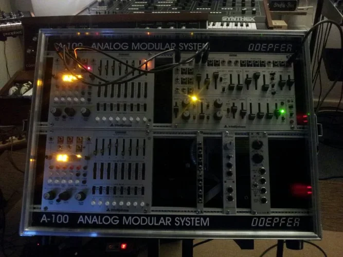

ich hatte am metropolis folgenden bug gefunden, der mich in der praxis recht genervt hat, vor allem wenn man realtime recorden wollte:
bei stop, reset und neustart - egal ob interner oder externer modus von einem drumcomputer etc. - spielte der metropolis immer die letzten ungespielten pulse counts der aktuellen note bei stop noch zu ende. somit konnte man im falle von eingestellten pulse counts nie oder nur durch zufall wieder auf der 1 starten.
das habe ich danjel geschildert, er konnte das prob nachvollziehen und hat die software direkt geändert. die chips habe ich mit der post bekommen und nun läuft der sequencer so, wie man es sich wünscht. super support von danjel.

ich habe den metropolis seit ner woche zuhause und konnte noch nicht ganz so viel damit rumspielen, aber ich scheine das gleiche problem zu haben. clocke ausschliesslich extern und habe festgestellt das das mit dem auf der 1 starten probleme macht. jetzt wo du es oben beschrieben hast, habe ich die vermutung das es an den einfach weitergezählten pulscounts liegt. nach einem durchlauf und erneutem reset während des abspielens läuft sich die sequenz dann wieder zurecht. habe bis jetzt aus zeitgründen noch nichts aufgenommen, aber war auch etwas angenervt deswegen. hattest du die 1.04 firmware auf deinem metropolis?
ansonsten rockt der kleine echt gut und man kommt ruck zuck zu geilen sequenzen.

die eproms sind nicht beschriftet, daher weis ich nicht welche Version das ursprünglich war. wenn du einen neuen chip bei danjel anforderst wirst du noch mehr freude haben - stopp, reset und es geht immer von der 1 los, egal welche pulsecounts eingestellt sind.

was ich geschrieben habe, gilt nur für den Metropolis von intellijel. dafür macht danjel die programmierung des prozessors selber.
wenn du einen originalen ryk m-185 hast bist du nicht betroffen von dem Problem. ich konnte das am original gegentesten und vergleichen bei einem kollegen.
