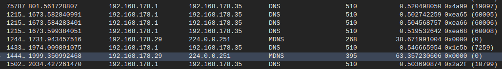

@marco93 Nimm doch einfach Wireshark, setze den Filter auf "dns" und schaue dir an, wie lange der Response braucht und ob es korrupte Pakete gibt (was dann auf ein defektes Ntzwerkkabel hindeutet).
So, wireshark mal installiert und "dns.time > 0.500" als Filter gesetzt. Dort tauchen dann beim Surfen auch einige Einträge auf. Wie kann ich denn nach verlorenen Paketen schauen? Die Identification number in die Spalte und Durchzählen oder gibt's da eine bessere Lösung? Ethernet Kabel hab ich schon getauscht, daran liegt es nicht.
Es gibt DNS Performance-Mess Tools, zB Namebench. damit kannst Du Dein konkret genutzen DNS-Server mit externen DNS-Servern vergleichen; wenn die gleich sind, dann hast Du kein DNS-Problem sondern ein Routingproblem oder ein echtes Netzwerkproblem (MTU-Size Change oder sowas).
Meistens sind die Zeiten ja im Bereich um 20ms, aber sporadisch auch man 15 s. Denke das kann nicht am DNS Server liegen, sondern irgendwie an meinem Netzzwerk.
Hier mal ein Ausschnitt. Die MDNS Zeiten sind extrem lange (Response time ist die Spalte hinter DNS oder MDNS):

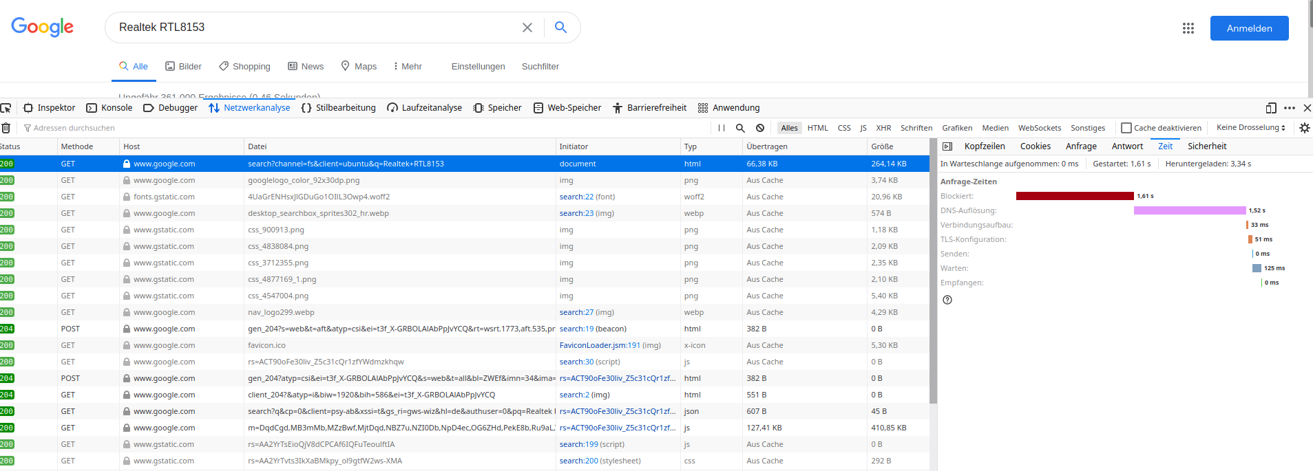

edit: Blödsinn: Ich schau jetzt mal nach den 5.01 s, die mir load time öfter anzeigt.
Ok, das ist jetzt schräg:
schaut gut aus, aber loadtime in Firefox zeigt mir bei dem Zugriff
Domain Lookup5.01 s
an und die Seite hat auch langsam geladen. Irgendwie hängt es dann wohl an Firefox ??

Das war nicht richtig. Die Probleme, die ich habe tauchen gar nicht auf, wenn ich den Filter einsetze, denn es kommt gar keine Response und damit gibt es auch keine Response time.
Es ist so, dass wenn es lange dauert, eine DNS Anfrage gestellt wird und dann 5 Sekunden nichts passiert, auch keine Antwort kommt. Danach wird nochmals angefragt und das geht dann schnell, daher kommt meistens diese 5.01 Sekunden zustande. Wie finde ich jetzt mit wireshark raus, woran es hängt? In den 5 Sekunden gibt es weiteren Netzwerkverkehr über die Karte, d.h. die läuft. So weit es es überblicke ist die erste und zweite Anfrage auch identisch.
Man kann über "dns && (dns.flags.response == 0) && ! dns.response_in" diese Events filtern.
