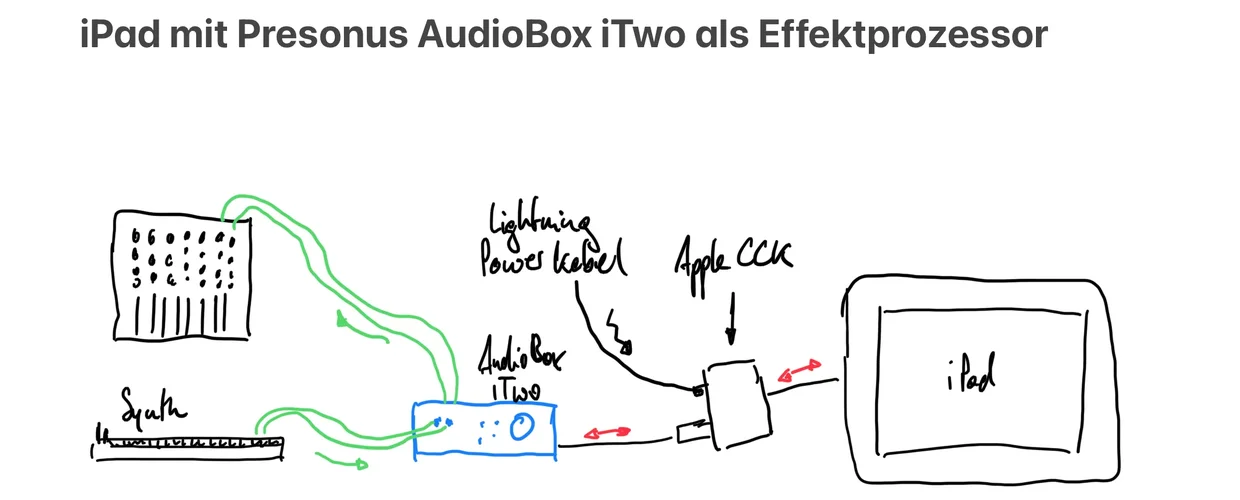

Wie wird das verkabelt? Kann jemand mal eine kleine Skizze machen?

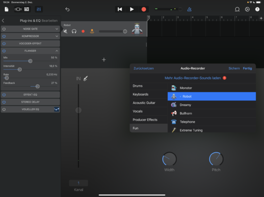

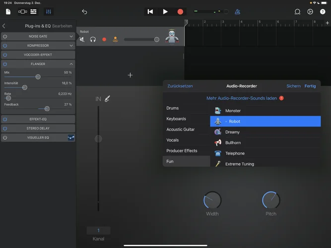

Garage Band
Audio Rekorder als Projekt auswählen und dann hast du ein Effekt Rack bei dem du Effekte auswählen kannst.

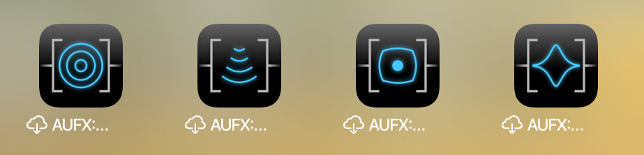

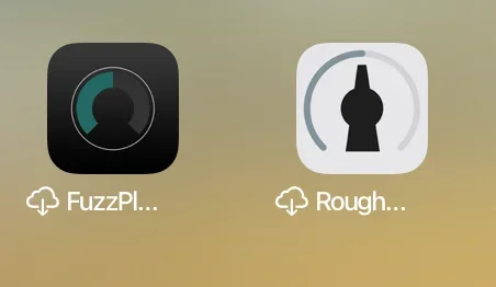

"Nur" eine Effekt App wie zB. Korg Kaoss Pad, Filtraton...
...das Software-Problem ist halt das rein-und-raus routen...da helfen Audiobus und AUM ganz gewaltig...

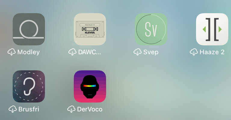

Aum + Audioshare hab ich. iPad als Effektprozessor ist eine gute Sache da es sehr viel coole Effekte für kleines Geld gibt, teilweise umsonst. Diese kann man dann in AUM in Kanäle einbinden. Recorden kann man ,wenn man will ,in der AUM Plattform , die Aufnahme landet direkt in Audioshare von wo man sie verwalten kann.

...ach ja - das mit dem Presonus AudioBox iTwo über das CCK (Camera Connection Kit) funktioniert bei mir übrigens hervorragend...ich habe davon zwei setups mit zwei iPads, CCKs und zwei Presonus One; das CCK erlaubt das gleichzeitige Laden der iPads, so dass sie locker eine session überstehen...
Edit sagt: das Presonus-Ding heißt Presonus AudioBox iTwo
…ach so: beim Apple CCK die Variante mit Lightning- und USB-Anschluss besorgen…

Die Effekte von Garageband sind aber auch nicht übel, wie ja oben schon beschrieben.

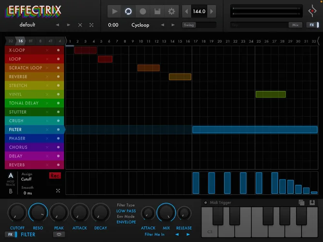

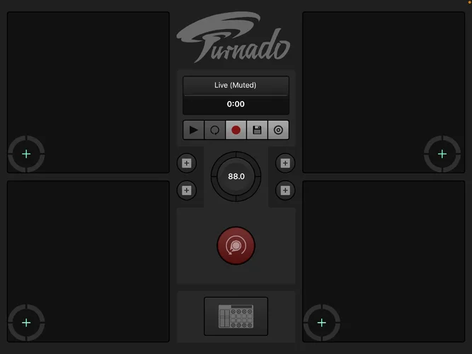

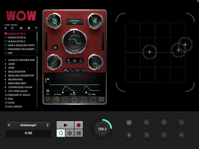

…und natürlich besonders für live und schnell beeinflussen die Sugar Bytes:
