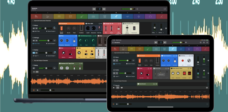

Hiermit könntest du wohl dein Ziel erreichen.
Habs noch nicht getestet aber finde die Idee gut. Finde auch, dass GR da unnötig einschränkt.
Mit MiRack und Drambo sollte es auch gehen und noch viel mehr.
Sicher? Ich bin beim Suchen auch auf Sessions gestossen.
Habe aber keine Hinweise gefunden, dass es sich nicht nur als Host sondern auch selbst als AUv3 Plugin einbinden lässt.

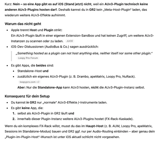

Das sagt ChatGPT:
Direkt im ersten Satz: Open Planet Sessions ist ein AUv3-Plug-in und Live-Performance-Host für Apple iPad und Mac…..
Im gesamten Amazona-Artikel ist nichts davon erwähnt worden, dass Sessions selbst ein AUv3 Plug-in ist ;-)
Denke das war wohl so gemeint:
Open Planet Sessions ist ein AUv3-Plug-in (-Host) und Live-Performance-Host für Apple iPad und Mac…..
Steht ja auch so auf deren Website: "Sessions is a performance-oriented plug-in host that..."

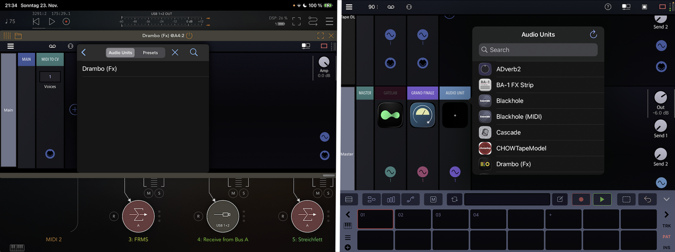

Ich hab soeben Drambo FX in AUM geöffnet und kann dort keine AUv3-Plugins reinladen,
sie werden mir nicht angezeigt.
Drambo verhält sich also zumindest bei mir genau so wie ChatGPT es beschrieben hat:
In AUM geöffnet (Bild links) ist der Plugin-Ordner leer.
Drambo kann nur AUv3 Plugins hosten im Stand-Alone-Betrieb (Bild rechts).
ja scheint leider so, AUv3 in AUv3 geht nicht.
