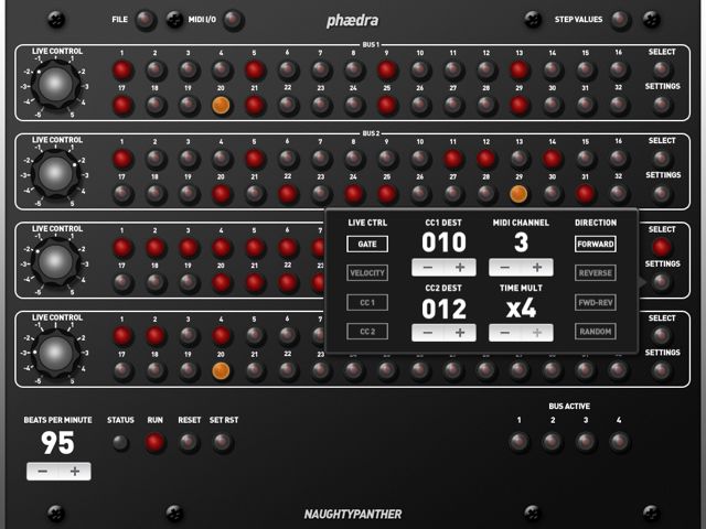

Hallo Ihr!
Mangels Midiinterface am iPad möchte ich phaedra über eine Netzwerk-Session betreiben und beispielsweise Logic-AUs oder externe Synths damit sequenzen.
Soweit, sogut...
App. geladen, iPad einer Session hinzugefügt, im Environment ein entsprechendes Instrument angelegt, auf Play gedrückt... wunderbar... Phaedra empfängt die Clock und startet und stoppt ganz artig...
ABER... sobald ich in der App einen Trigger setze, fängt Logic an zu spinnen: Die Fenster Arrangement, Mixer etc. blinken, verschwinden und erscheinen abwechselnd. So etwa im Halbsekundentakt. Seltsamerweise lassen sich aber die Popupmenüs ganz normal bedienen (Speichern usw.)
Was habe ich verkehrt gemacht?
Oder liegt das an meiner etwas älteren Hard- und Software? (iPad2 iOS 5.0, Mac G5 PowerPC OS 10.5, Logic 8 )
Hat wer ne Idee?

Noch kurz zur Info: Timing (mit direkter USB to Midi Verbindung) ist de facto nichtexistent.
Re: iPad - Phaedra Step Moonmudular-like Stepsequencer
citric acid schrieb:
google war das tool der ersten wahl. das verwiert mich nun mal. brauche ich nun ein app wie touch osc um phaedra zu nuzen, oder nur eine bestehende wlan verbindung auf meinem mac? mehr moechte ich ja garnicht wissen :nihao:
Ipad und mac sollten im selben wlan-netz haengen, oder ein adhoc netzwerk am mac einrichten, mit dem man das ipad dann verbindet. Dann am mac die network session starten, in phaedra session in den midi settings auswaehlen... Fertig.

so, nach einigen stunden googeln und youtube tuts studieren leufts nun besser. habe auch endlich touch osc und live control zum laufen bekommen...super geil...muss ich jetzt meine apc40 und 20 entsorgen ? mann mann echt geil.
...und was hast Du geändert, oder ist das geheim?
nee natuerlich nicht geheim. habe im imac ein neues netzwerk angelegt. bin dann in die dienstprogramme gegangen und habe dort im midi audio setup das netwerk midi angeschaltet. habe dann dort mein ipad als device gefunden und das dann verbunden. musste natuerlich dann auch im ipad unter wlan den imac auswaehlen. thats it...
