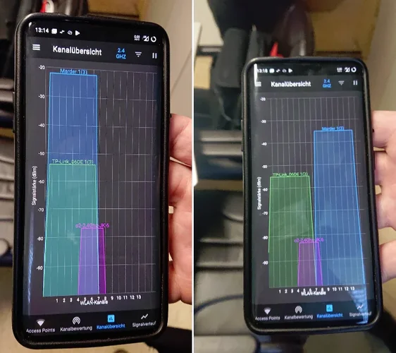

Es scheint tatsächlich was gebracht zu haben.. Diese Woche gab es keine Ausfälle.
Hier ein Vorher/Nachher-Vergleich:
Mein Netz heißt Marder.. Die zwei Anderen, sind von den Nachbarn.
M.i.a.u.: sospro

Was ist das für eine App?
Welche es genau ist, weiß ich nicht.. Habe das Handy vom Techniker fotografiert :D
Sollte der Router eigentlich per SON selber in den Griff bekommen. Aber auch sonst, warum 2.4 GHz? Bei 5GHz geht die Post ab. Und das sagt eh nichts über den Upload unbekannter Art aus.
Der Router ist nicht optimal positioniert, um mit 5Ghz alle Rechner ausreichend zu bedienen. Weiß auch nicht ob der Drucker es unterstützt.
Ich hoffe, dass sich das Thema nun erledigt hat.. Bin jedenfalls froh, dass wieder alles funktioniert, wie zuvor.

Irgendwie passt die Lösung nicht wirklich mit dem Problem zusammen.
Das Problem lautete ja "rief ich beim Provider an und er meinte, dass irgendwas regelmäßig mit hoher Bandbreite irgendwas hochlädt. So ca. jede Minute." (Zitat aus dem Eröffnungsposting). Was soll nun bitte ein neues DSL-Modem/Router mit dem Beenden der Uploads zu tun haben? (ok, ein Bösewicht könnte auf der alten Fritzbox Kryptowährungscrunching betrieben haben...).
Wurden denn die Uploads tatsächlich beendet, oder ist nur der Router jetzt so gut aufgesetzt, dass die ungewollten Uploads nur nicht mehr auffallen. Was sagt denn der Provider jetzt zum Thema Upstream traffic?
Sorry, aber die jetzige "Lösung" ist doch so, als ob man am Auto einen platten Reifen hat, und einfach ein dickes Kissen auf den Fahrersitz legt, damit man das Geholper nicht mehr spürt. Super Problemlösung.
Tut mir leid, wenn ich da jetzt Berufsdeformations-bedingt abkotze, obgleich ich garnicht betroffen bin.

Ich muss dich leider enttäuschen. Habe es jetzt noch eine Weile beobachtet und mit dem Provider paar Mal Rücksprache gehalten. Ihm sind seit dem Router- und Kanalwechsel keine Unregelmäßigkeiten aufgefallen. Mir auch nicht.
