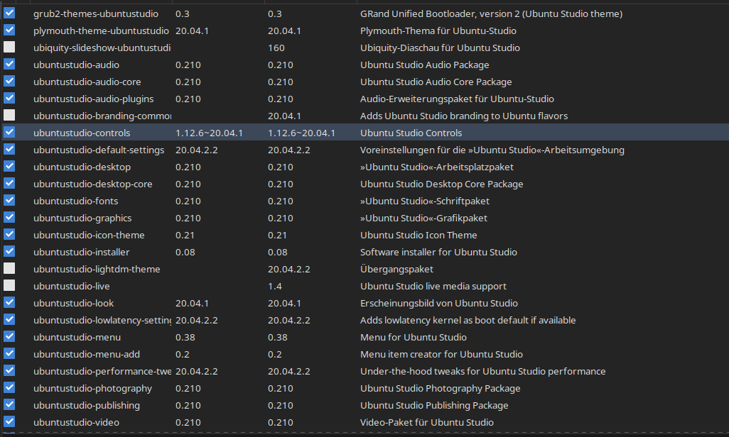

Die ubuntu-studio-controls sind nicht mehr im system vorhanden, Beim Boot Vorgang sehe ich in Grub keine Realtime Kernel Auswahl mehr. Hm . Nur noch Generic. ich werden das Gefühl nicht los , ich habe mir irgendeinen OS Mix aus Studio und "normalem" Ubuntu gebaut, falls das Sinn ergibt.
Das sind einige Pakete von Ubuntustudio. Ich würde erstmal Daten sichern. Kannst du ubuntustudio controls installieren und die default-settings? Ansonsten warten, bis hier jemand mit Ahnung reinschaut ;) und eventuell sich auf eine Neuinstallation einstellen. Vielleicht kannst du einfach nochmal Ubuntustudio drüberbügeln. Das würde ich als zweites (nach dem Backup) versuchen:

Um das hier mal abzuschliessen, durch irgendeine Installation hat sich Pulseaudio wohl wieder eingeschlichen (oder war nie weg) und sich immer wieder mal das Audio Interface "geschnappt", warum auch immer.
Hab jetz einfach mal Pipewire installiert, nachdem ich soviel Gutes darüber gehört habe und Pulseaudio deaktiviert.. Da habe ich gleich das nächste Problem, aber dafür mach wohl besser einen neuen Thread auf.
