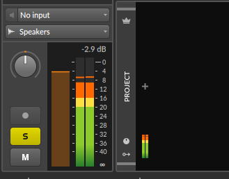

Der Peak liegt bei -5 dB ... du vergibst 4 dB Lautstärke und Dynamik
Das bedeutet dass ich den Track lauter machen muss? Da der Master relativ nahe am Anschlag ist, muss ich alle Kanäle hochnehmen, bzw. die Audio Clips lauter machen muss.
So sieht mein Master aktuell in etwa aus. Kann ich da bis kurz vor Null gehen?

viele Fragen, alles schwierig zu beantworten ohne dein Projekt und Arbeitsweise zu kennen
die Lautheit ist so in etwas eigentlich okay .. könnte schon 1-2 Lufs lauter aber egal

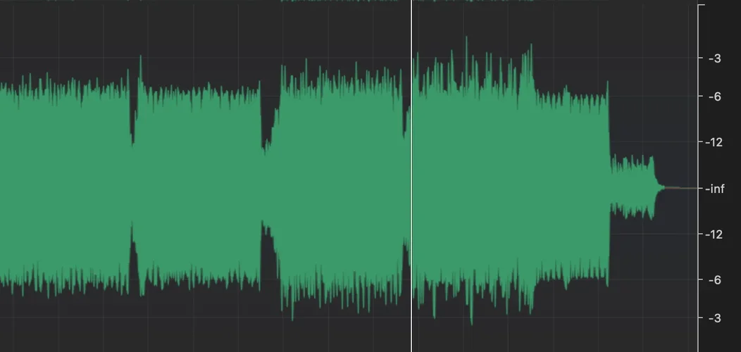

aber guck mal das hier
so im Schnitt liegt der Peak einfach bei ca -5 db .. da könnte man mehr Dynamik haben. Ich weiß nicht wo die hin ist. Hat vermutlich mit dem Bassbereich tun ,der irgendwie überladen ist
vielleicht haben die Bds zu viel Decay oder es sind zuviele Effekte drauf... Rumble reduzieren und shapen klingt gut und denke dran das ein Bd nicht nur Tiefbass besteht. Grad durch höhere Frequenzen kicken die erst.
Ich kann da nur raten , auch mal analytisch ranzugehen und Tracks bei denen du das gut findest mal auseinanderzunehmen

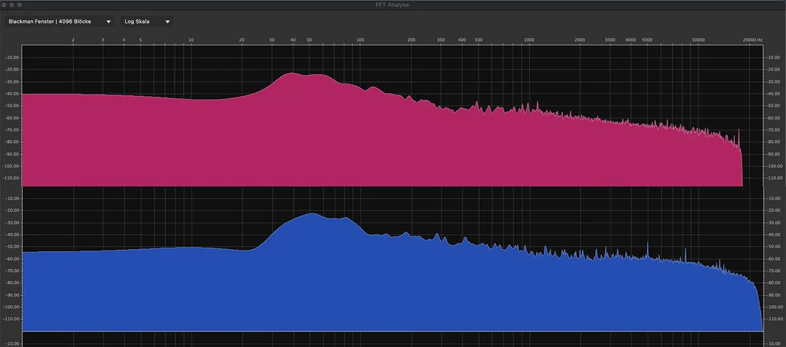

ich hab mal den Frequernzgang deines Tracks mit einem meiner Tracks verglichen (der Blaue ist meiner)
Mir fällt vor allem auf das du unter 30 Hz zu laut bist ... bei mir liegen 30 Hz um die -40 db, bei dir eher bei -30 db. Da könntest du schon im Mixing bei der Bd aufpassen so ganz tiefe Frequenzen gut rauszufiltern
bei 300 Hz bist du bei wiederum 10 db leiser als ich
oder bei 4 kHz (das macht viel für gefühlte Lautheit und Klarheit ) hab ich peaks bis auf -50 und du vielleicht -65db
oder 12 kHz .. extrem wichtig für Brillanz , Schimmer.. so eine edle Samtigkeit , fehlen locker 5 db
bei 18 KHz haste alles abgeschnitten .. ich halte das für keine gute Idee.. auch wenn man die Frequenzen nicht mehr eindeutig hört, ist das fürs Gefühl wichtig
wenn du mir die Einzelspuren schickst, insofern das möglich ist, kann ich versuchen das genauer zu analysieren und dir noch genauere Tips geben
Das ist der einzige Part, wo ich konsequent Software einsetze. Hier hab ich ganz gute Erfahrungen mit einem Multiband-Kompressor gemacht. Konkret setze ich gerne auf ein 4-Band-Modell. Eines der Presets gewählt und fertig. I.d.R. nehme ich nur noch die Summe des Mixers auf. Side-Chain z.B. hab ich bis heute nicht wirklich gerafft.

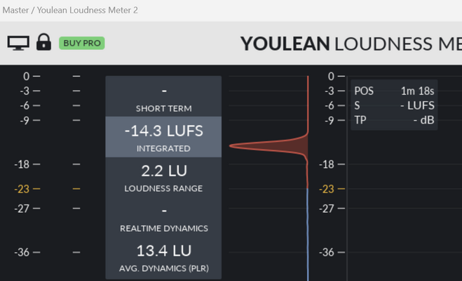

zuerst: sehr leise, lad dir mal n Metering-Tool runter und guck, dass du grob irgendwo in die Nähe von ~14 LUFS(integrated) kommst. (ich kanns dir auch mal so laut aufpusten, wie es in etwa normal wäre?)
Das hatte ich gemacht und dachte das sei ok so.

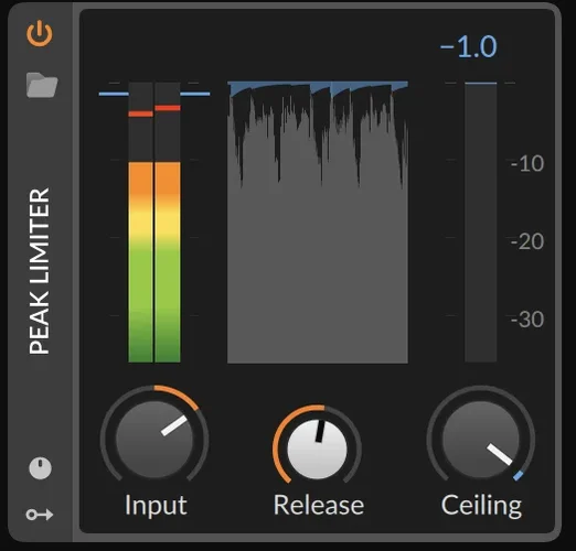

Du brauchst am Ende von deinem Master Kanal einen Limiter, sonst wird dass nichts.
In Bitwig gibt es den Peak Limiter, hab ich zwar eben gerade auch zum ersten mal benutzt, aber er sollte den Zweck erfüllen. Input habe ich bei deinen zuletzt geposteten Track auf +14dB, Release auf 400ms und Ceiling auf -1.5dB gesetzt.
Mit dem Input Regler kannste auch ruhig mal experimentieren und es übertreiben, wegen dem LUFS Wert würde ich mir erstmal nicht allzu viele Gedanken machen.
Irgendwie nicht, mein Tool zeigt auf die Schnelle was um die -25 an.
Es war eben sehr leise, das ist aufgefallen...welche Zahl da nun genau steht...aber a weng lauter ist schön, dann muss man nicht so dolle nachregeln. :-D

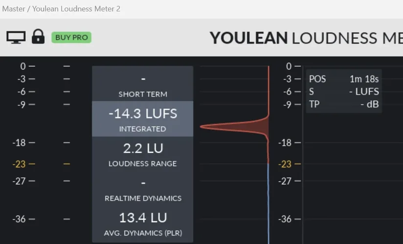

Komisch, ich habe noch mal geschaut, Youlean zeigt mir von der letzten Session noch -14 LUFS an. Vermutlich passiert da etwas beim Exportieren. Das werde ich später untersuchen und bei der Gelegenheit würde ich dann noch mal etwas pimpen, den Break möchte ich leiser machen und meinem Metal Hihat würde ich gerne etwas Abwechselung verpassen. Ja, den Peak-Limiter mache ich auch mal rein, mal schauen was der bewirkt.

yap, -25 ist arg leise...
ich würde so auf -6 bis-4 db gehen,
auch darauf achten das einzelne elemente auch laut genug sind auf den einzel kanälen ,
damit man hinterher nicht so viel "aufblasen" muss.

So, das Problem mit der Lautstärke habe ich -hoffentlich- weitestgehend behoben. Vielen Dank @danielrast & @marco93 👍 🙂
