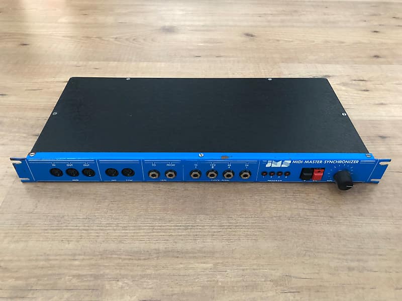

Hi, habe hier den JMS Midi-Master-Synchronizer. Mir fehlt leider die Bedienungsanleitung. Was hat es mit dem JMS Output neben dem Sync auf sich?
Die Frage ist zwar schon älter, aber da ich auf der Suche nach was anderem von Jellinghaus zufällig über diese Frage hier und die passende Antwort woanders gestolpert bin, bringe ich das mal eben zusmmen ;-)
"[...] The JMS DIN socket is provided for connection to the company's 12-track MIDI Recording Studio software package, whilst the Sync Out is committed to the Roland 24ppqn standard.[...]"
